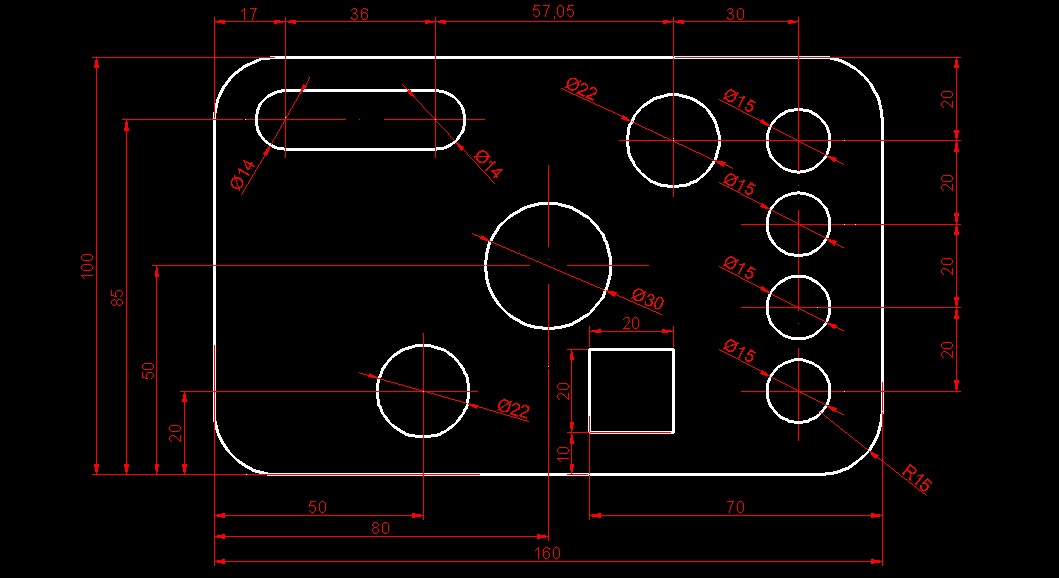

Bazą tego rysunku ma być czerwony otwór.. dobrze sie za wymiarowanie zabrałem ? niech ktoś mnie utwierdzi w moim zdaniu ;) albo wskażę błędy..

Rysunek Tomolca jest przewymiarowany, a u Ciebie Sebus fasolkę zabazowałbym wymiarami między osiami symetrii od otworu bazowego i fasolki. Jeśli chodzi o inne wymiary, to odpowiedz sobie, czy na podstawie swojego rysunku jesteś wstanie zrobic ten detal? Proponuje wziąśc kartę i ołówek, zakreślic okrąg bazowy i po kolei wykreślac według Twoich wymiarów poszczególne kształty. Zauważysz co jest nie tak i poprawisz kilka wymiarów, ewentualnie coś dodasz do powyższego rysunku. Aby nie podawac zbędnych wymiarów, proponuję przejrzec (nie trzeba nawet czytac) obrazki w książce Dobrzańskiego polecanego na tym forum. Życzę powodzenia :wink:
