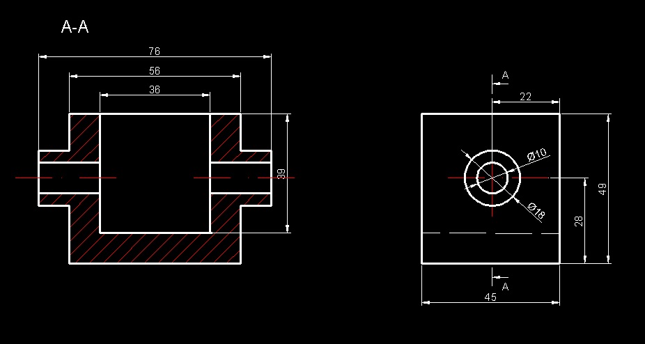

Mógłbym prosić o sprawdzenie rysunku poniżej? Czy dobrze zwymiarowałem, czy brakuje jakichś wymiarów?

Odnośnie tej figury symetrycznej to mój wykładowca jest wyczulony na wymiarowanie od krawędzi do krawędzi wiec osobiście bym zrobił wymiary zamiast dwóch "10" to odpowiednio "36", "56" i "76". Ale na zakończenie zaznaczam że jestem nowicjuszem jeśli chodzi o rysunek techniczny więc mogę się mylić oraz czekam na opinie innych kolegów.
