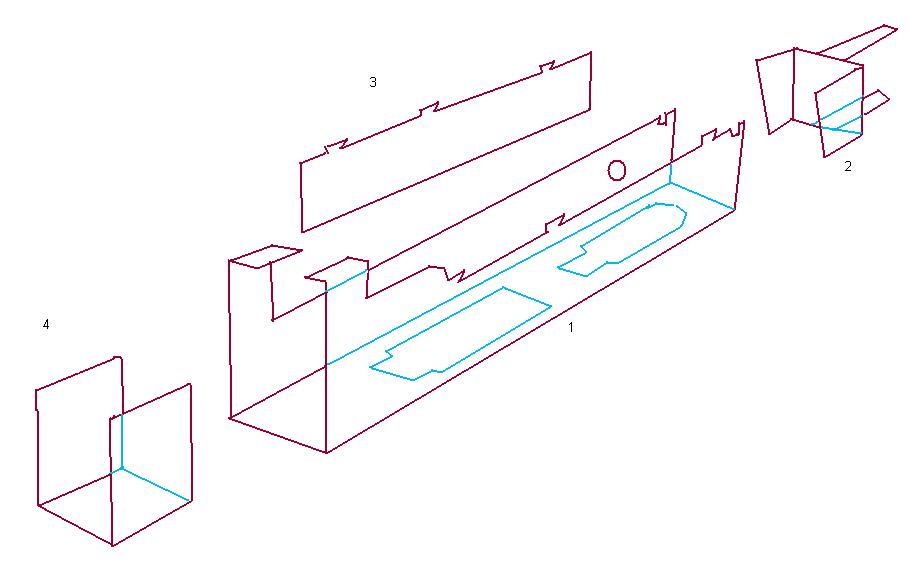

Chwilowo narysowałem coś takiego (wybaczcie, jeśli wygląda to dziwnie :) ).
Jeśli chodzi o dokładne wymiary, to rozrysowałem części "na płasko" na papierze milimetrowym wraz z liniami zagięcia. Moje pytanie w jaki sposób powinienem przygotować, bądź opisać rysunek, by zlecić komuś wycięcie i zagięcie elementów w pokazany na moim koślawym rysunku sposób :)
Całość elementu 1 ma około 26 cm długości.
Pozdrawiam.

takie maleństwo? Nie wiem czy te zagięcia "1" da się zrobić z tymi zawinięciami do środka.

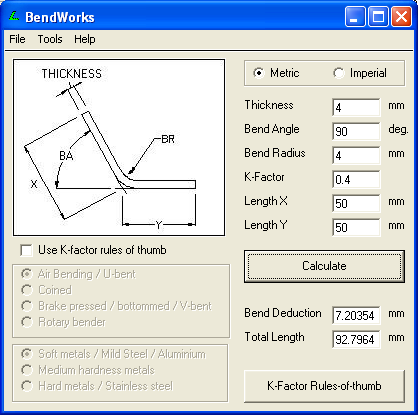

1. Rysunek rozłożonej blachy.
2. Rysunek z liniami gięcia i oznaczeniem, które do góry, a które zgięcie do dołu lub rysunek z widokiem - coś podobnego co pokazałeś i wymiarami zewnętrznymi po zgięciu.

dwa razy grubość blachy..
No to też jest sposób, bo gdy ostatnio wyliczyłem jakie są rozciągnięcia blachy po gięciach i uwzględniłem to w rysunku dostałem coś innego. :-)
http://www.ciri.org.nz/bendworks/bending.pdf
Można posłużyć się darmowym kalkulatorem gięć BendWorks:

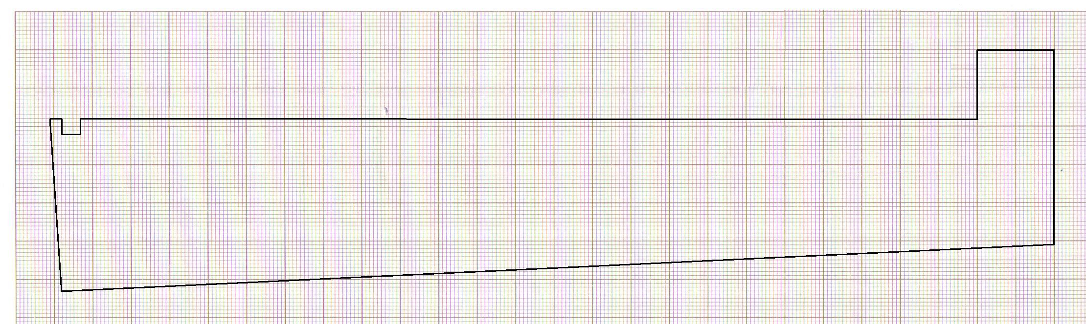

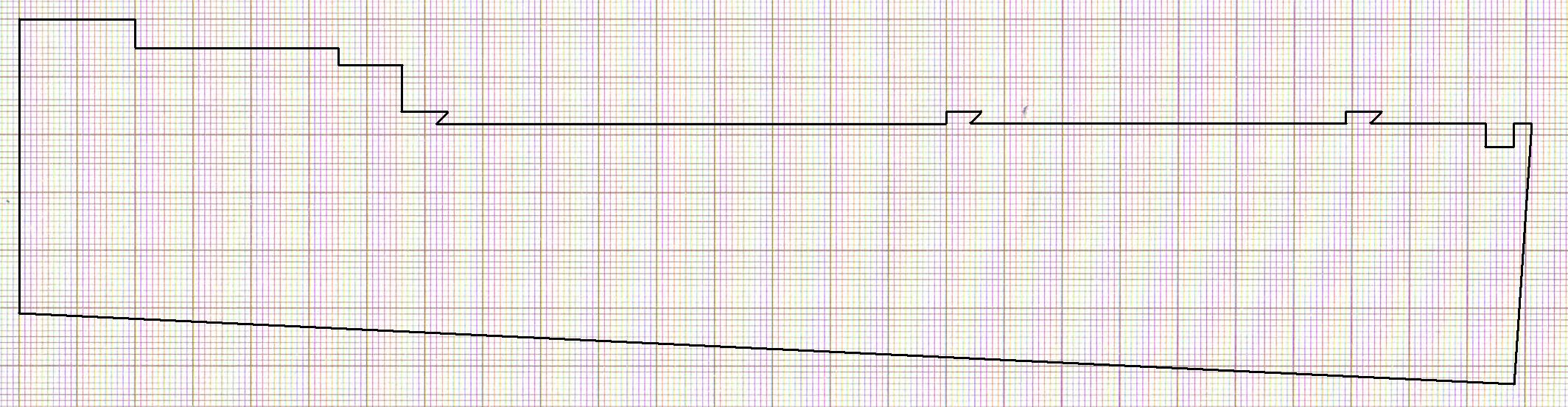

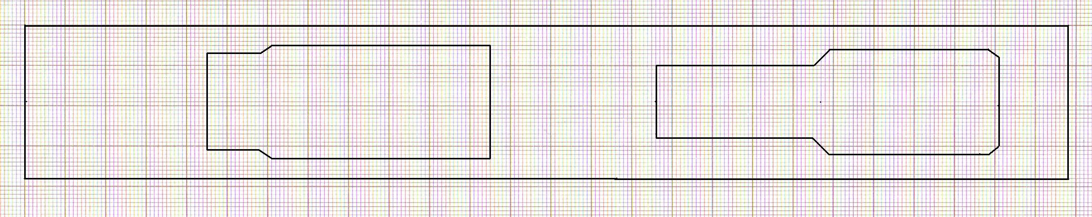

Post napisał: dread » 08 gru 2011, 18:30
Rozrysowałem element 1, na 3-cim boku nie zaznaczyłem jeszcze okrągłego otworu
Żeby zachować skalę zeskanowałem papier milimetrowy i rysowałem na nim :)
Rysunki przedstawiają rzuty.
Zagięcia do wewnątrz mogę podarować. W sumie nic dla mojego modelu nie znaczą, a w niektórych przypadkach mogą przeszkadzać, więc proszę nie brać ich już pod uwagę.
Wkrótce wrzucę rysunki pozostałych elementów.
