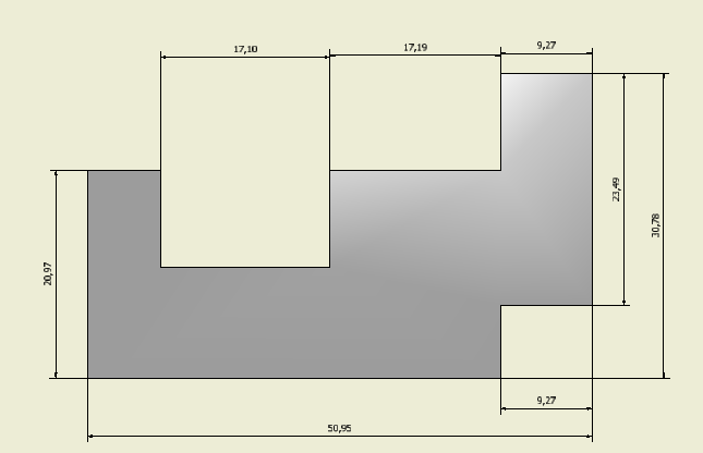

Witajcie
Musze na jutro zwymiarować te 3 elementy. Czy moglibyście mi pomóc? Za każdą pomoc będę wdzięczny.

Post napisał: math30 » 30 lis 2011, 10:45
Pierwsze:
faktycznie był błąd dlatego wstawiam poprawioną wersje.
Kierowałem się zasadą wymiarowania od bazy i nie zamykania łańcuchów wymiarowych.
wymiar 9,27 powtórzony 2 razy bo nie pamiętałem czy na rysunku to bylo takiej samej wielkości
Ostatnio zmieniony 01 gru 2011, 00:29 przez math30, łącznie zmieniany 2 razy.

Post napisał: pitsa » 30 lis 2011, 11:00
Proszę uzasadnić podany sposób wymiarowania. :D
Podpowiedź: http://www.tu.kielce.pl/~mgraba/EZK_skr ... zdz_04.pdf
ᐃ 🜂 ⃤ ꕔ △ 𐊅 ∆ ▵ ߡ

Post napisał: tomolc » 30 lis 2011, 11:37
pitsa pisze:Proszę uzasadnić podany sposób wymiarowania. :D
Pitsa tu nie ma żadnych reguł :?: Linie wymiarowe przecinają się z liniami konstrukcyjnymi :shock:
Na podstawie tych wymiarów detal jest nie do wykonania.

Post napisał: tomekw47241 » 30 lis 2011, 17:02
Np. tak:
