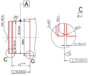

Przygotowuję projekt procesu technologicznego wałka. Obecnie jestem na etapie obróbki kształtującej. Nie wiem jak wytoczyć rowek pod pierścień segera. Podałam przykład w załączniku. Chodzi o to, że rowek pod ten pierścień będzie równiez podlegał obróbce wykańczającej i nie wiem jak dobrać naddatki.
Nie mogę przecież napisać po prostu w operacjach: toczyć podcięcie fi [średnica]. Musze uwzględnić oba pasowania.
Prosze o pomoc, jak to wykonać.

mercy pisze:... Nie wiem jak wytoczyć rowek pod pierścień segera. (....) Chodzi o to, że rowek pod ten pierścień będzie równiez podlegał obróbce wykańczającej i nie wiem jak dobrać naddatki.
Rowki segera nie wytacza się tylko nacina.
Takiej operacji nie dzielisz na zgrubną i wykańczającą.
Nie mogę przecież napisać po prostu w operacjach: toczyć podcięcie fi [średnica]. ....
... a czego nie?
przypadek skrajny
Wyobraź sobie rowek o szerokości 0.6 mm i masz go wykonać w dwóch operacjach ..... jak i czym chcesz to wykonać?

Rozumiem. Nie znalazłam żadnego podobnego przykładu w książkach do mojego. Więc zwracam się z pytaniem: jak zapisać tę operację? I na jakim etapie obróbki się to wykonuje? Przy obróbce kształtującej, tak?

mercy pisze:Rozumiem. Nie znalazłam żadnego podobnego przykładu w książkach do mojego. Więc zwracam się z pytaniem: jak zapisać tę operację? I na jakim etapie obróbki się to wykonuje? Przy obróbce kształtującej, tak?
Napisz cykl rowkowania , a będzie dobrze. :smile:

Niestety, z tymi projektami właśnie tak jest. Korzystamy z takich źródeł, jakie nam podano i polecają wykładowcy - w moim wypadku jest to M. Feld "Podstawy projektowania procesów technologicznych typowych części maszyn". Używa się własnie takich określeń, jak:
toczyć czoło, zachowując wymiar X
toczyć zgrubnie fi X na długości X, itp.
Rozumiem, że w praktyce wygląda to inaczej, ale nie od dziś wiadomo, że ukończenie studiów nie sprawi, że przyjdziemy do pracy i wszystko wiemy.
W którym momencie procesu najlepiej byłoby wykonac to rowkowanie? Po toczeniu kształtującym powierzchni? Czy przy wykonywaniu podcięć?
U mnie wygląda to tak: toczę zgrubnie materiał. Następnie toczę podcięcia, toczę powierzchnie kształtująco, załamuję krawędzie, zaokrąglam co trzeba.
Po tym wykonuję wpusty, szlifuję, ale to jeszcze nie było moim zadaniem.
Do tego pytanie: jeżeli wykonuję rowek, to jaki parametr w tym wypadku podać? Chodzi mi o to, czy wystarczy zaznaczyć na rysunku wymagane wymiary, czy zapisać je w operacji? W moim przypadku wymiary wynoszą fi 33h14, l 1,6H13. Czy po operacji nacinania pasowanie będzie już odpowiednie?

... W którym momencie procesu najlepiej byłoby wykonac to rowkowanie? Po toczeniu kształtującym powierzchni? Czy przy wykonywaniu podcięć?
Po mojemu to wykonaj te rowki po cyklu kończącym.
U Ciebie wygląda , że operację tę masz wykonać po toczeniu kształtującym powierzchni.
.... możesz też użyć określenia ,,po obróbce wykańczającej''.
... Do tego pytanie: jeżeli wykonuję rowek, to jaki parametr w tym wypadku podać? Chodzi mi o to, czy wystarczy zaznaczyć na rysunku wymagane wymiary, czy zapisać je w operacji? W moim przypadku wymiary wynoszą fi 33h14, l 1,6H13. Czy po operacji nacinania pasowanie będzie już odpowiednie?
Zaznacz na rysunku wymagane wymiary (np.) ø 33h14 , a dobry operator będzie wiedział jak podejść do tego zadania.
