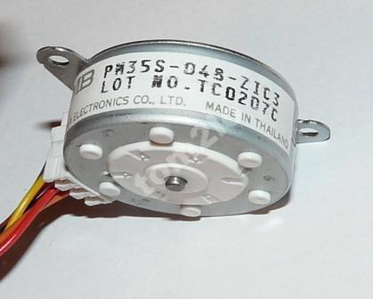

Witam serdecznie, jestem nowy na forum. Chciałbym zrobić swoją pierwszą mini-frezarkę. Maszyna będzie służyła mi do wiercenia otworów w płytkach PCB.
Znalazłem takie oto silniczki na allegro. Z dokumentacji wynika, że jako bipolarne potrzebują 600mA na uzwojenie. W pierwszej kolejności chcę zacząć od elektroniki. Tu pojawia się moje pierwsze pytanie, czy posiada ktoś schemat oraz PCB jakiegoś prostszego(tańszego) sterownika do tych silniczków ? Sterowniki, które znalałem opierają się na scalakach TA8435 lub L297 oraz L298. Niestety są one za drogie, tym bardziej, iż potrzeba 3 komplety.

to może kup lepiej unipolarne ? - łatwiejsze sterowanie - tańsze stery .
no i jeszcze - te mają 48 kr/ob a spokojnie kupisz po parę pln 200kr/ob .
przemyśl sprawę .

Ale w/w silniczek też może pracować jak unipolarny, więc jaki sterownik byś zaproponował ?

Takie silniki są w starych drukarkach laserowych i skanerach. W takiej drukarce, czy skanerze, masz już gotowy sterownik na płycie. Wystarczy odciąć go od reszty. Sam mam takie 3 razem ze sterownikami. Jeden wymontowałem z drukarki HP, a dwa ze skanera z przystawką do slajdów. Oba urządzenia dostałem za darmo (były do wyrzucenia). Ze skanera były jeszcze 2 fajne prowadnice i paski zębate. Także z takie rozbiórki masz już sporo części do lekkiej maszynki + elektronikę. Problem tych silników to mała rozdzielczość, jak pisze pukury, ale w oryginalnym układzie to nie przeszkadza, bo pracują z zespołem przekładni.
