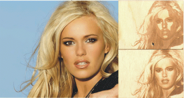

PhotoGrav nadaje się do przerabiania zdjęć na chinczyka, ale podane w nim parametry nijak się mają do wydajności z jaką pracuje chińczyk i trzeba eksperymentować jak przerobić podane w nim parametry na chińczyka.
Jak sobie metodę opracujesz i to później można analogicznie stosować dla innych zdjęć i parametrów.

Zgodnie z umową przykład mojej obróbki wyłącznie w Corelu. Zapomniałem że do dyspozycji w oprogramowaniu JobControl mam półtony, tzn mogę zwiększać ziarno rastra w zależności od materiału na jakim graweruję.
A teraz fota: oryginał, plik po przejściu bez obróbki, no i praca po obróbce w Corelu.
Czekam na komentarze.
