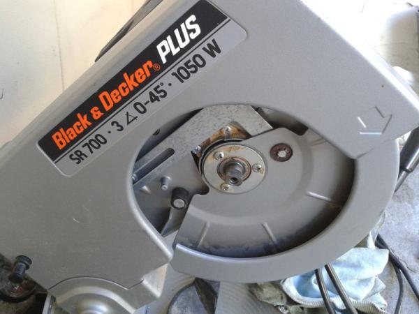

No ja coś podobnie próbuję, ale mam kątnicę do drewna Black & Decker. Do niej na szczęście zmieści mi się tarcza 180mm.
Tarcze 180 mają max obroty 8500/min, więc przy 4000 mam nadzieję, że jeszcze będzie ładnie ciąć. Wszak przy szlifierkach z tarczami 230mm też tarcza się ściera do o wiele mniejszego obwodu, a obroty nie podskakują. Prędkość liniowa jest o wiele mniejsza przy końcu tarczy.

Zienek
Posty: 3726
Post napisał: Zienek » 04 lis 2011, 09:24
Ja musiałem się oprzeć o pomoc tokarza, bo kupiłem tę piłę za 80 zł bez "flansz" a więc tych podkładek trzymających tarcze.
Piła jest stara i serwis mi wewnętrzną flanszę ściągał z zagranicy, a mimo to nie pasowała.
Jeszcze tylko mam problem z doborem śrubki. Jak tylko złożę całość do kupy, to dam znać, jak tnie.
