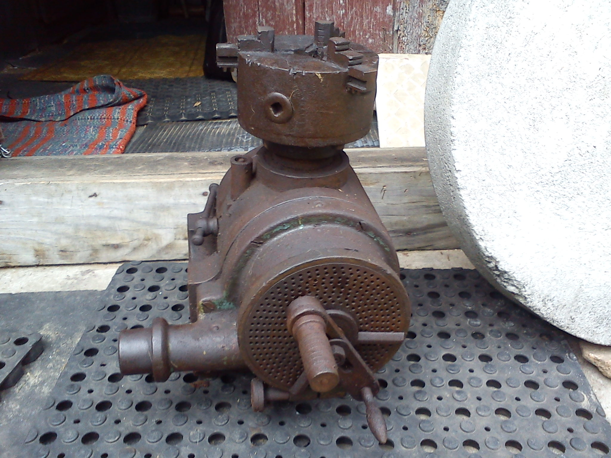

Witam mam do sprzedania podzielnice ale nie wiem co to za sprzet i za ile można to wycenić, wiec zwracam sie do forumowiczów o pomoc. Proszę o pomoc i dziękujęObrazek

Cena jest od 60 groszy za kilogram w górę.
Zależnie od stanu technicznego, którego nie ocenisz, bo się nie znasz.
Ze zdjęcia też trudno wywnioskować, czy coś nie jest zatarte/rozklekotane/urwane.
Tak więc mimo szczerych chęci, nikt Ci przez internet nie pomoże.
Posty: 17202
Post napisał: kamar » 01 lis 2011, 20:30
Sądząc z ustawienia była używana jako stolik obrotowy na wiertarce a stan uchwytu też wiele mówi. Raczej wiecej niż na wagę to za to nie dostaniesz. Ewentualnie wystawić i czekać na amatora.

hmm no fakt nie znam sie dlatego zapytałem na forum, ile to waży no myślę ze około 40KG+ stan ? hmm wszystko w oleju ze ledwo można było sie domyć, wszystko sie obraca itp... Dziękuję z opinie .

Jeżeli wszystko się kręci, to warto całość oczyścić odp. rozpuszczalnikiem technicznym, wytrzeć, zdemontować delikatniejsze elementy ( korba, tarcza, wskazówki itp), dać do szkiełkowania lub drobnego piaskowania, odmalować, przesmarować i powinno hulać lub osiągnąć cenę kilkuset PLN. Wygląda na to, że elementy do regulacji luzu i hamulec są na miejscu, podzielnica wygląda na kompletną. Uchwyt wygląda źle, ale to nie tragedia, można dać nowy. Na Twoim miejscu powalczyłbym z tym, to nie jest skomplikowana konstrukcja. Jeżeli uszkodzona jest przekładnia, to złom, czasami ludzie szukają tarczy, korby lub wskazówek.

Post napisał: IMPULS3 » 02 lis 2011, 19:37
Ale jeszcze powinien być do kompletu konik.

kamar pisze:a stan uchwytu też wiele mówi
Do mnie na przykład mówi i to wyraźnie: "Byłem używany jako kowadło, czasem imadlo..., szczęki mam wyklepane, w korpusie bruzdy"

IMPULS3 pisze:powinien być do kompletu konik.
To prawda, zapomniałem. Z drugiej strony konika używa się rzadko ( w każdym razie ja) i jest regulowany, można więc łatwiej dobrać niż do tokarki.
A ja wprost przeciwnie :smile: prawie zawsze coś robię z konikiem, a co do regulowanego konika to bywają takie bez regulacji, a wtedy lepiej mieć komplet.
