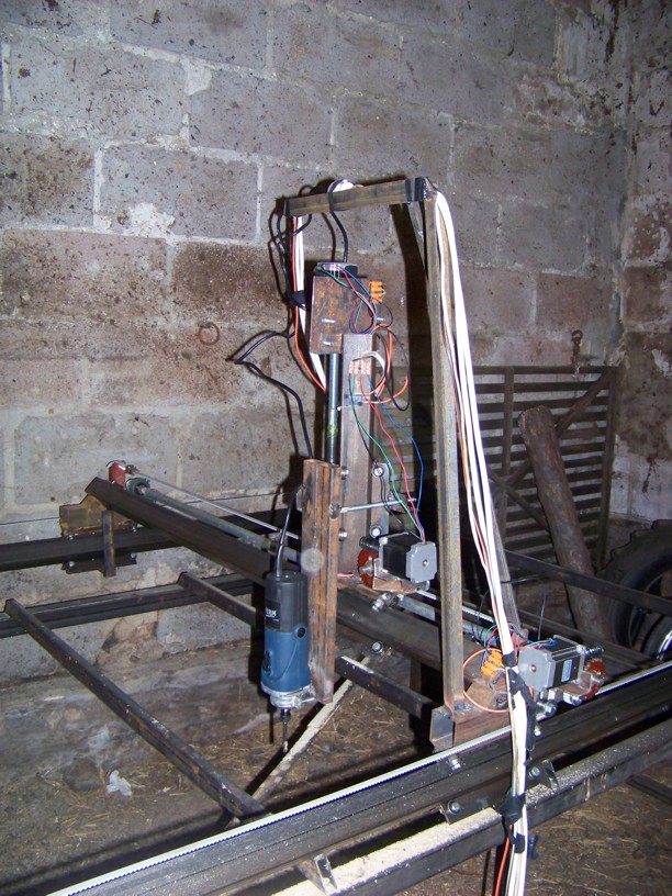

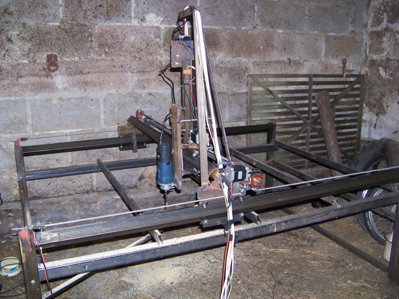

Post napisał: orzel10000 » 30 paź 2011, 09:33
co o ty myślicie pole pracy x1600 y1000 z 115 jeszcze nie skończona

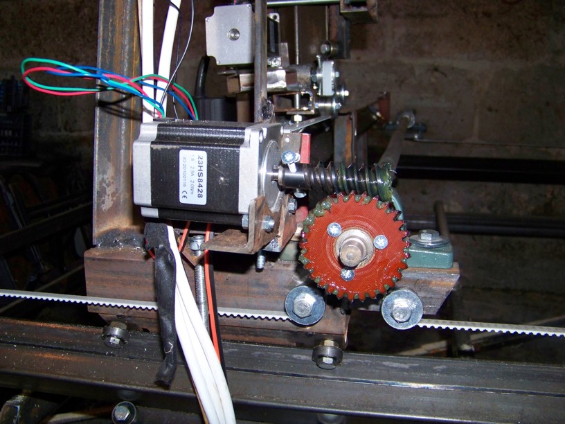

Post napisał: AOLEK » 30 paź 2011, 10:34
jakie przełożenie na ślimaku i planowana prędkość ?

Post napisał: Mateusz-M » 30 paź 2011, 10:39
W każdej osi przekładnia ślimakowa, moim zdaniem nie będzie precyzji przesuwu i bardzo małe prędkości. Wszystko zależy do czego maszyna ma służyć. Konstrukcja wiotka. Tyle ode mnie, niech się wypowiedzą bardziej obeznani.

Post napisał: tom22 » 30 paź 2011, 10:50
Ma kolega potencjał aby zbudować coś porządnego - widać tu sporo pracy włożone,
ale efekt... niewspółmierny.
Następna na pewno będzie lepsza.

Post napisał: orzel10000 » 30 paź 2011, 13:04
przekładnia ślimakowa jest tylko w oś x i y a przesuw jest 6,89mm na jeden obrót silnika konstrukcja prosta parę łożysk trochę profili parę kontowników nic trudnego jeśli zechcecie to mogę filmik wrzucić a dokładność to zależy od napięcia pasa

Post napisał: smouki » 30 paź 2011, 14:19
i luzów na przekładni ślimakowej

Post napisał: orzel10000 » 30 paź 2011, 14:27
luzy na przekładni jest możliwość kasowania

Post napisał: smouki » 30 paź 2011, 17:49
tylko na plazmę to widzę

Post napisał: orzel10000 » 30 paź 2011, 17:49
dodam jeszcze że nie jest skończona a koszt wyszedł 1500zł bez wrzeciona i nie po malowana ale jest uruchomiona robiłem próby i wszystko chodzi ok a co chodzi o prędkość to zależy od ustawienia deg/step według mnie prędkość jest średnia a konstrukcja nie jest wiotka to jest profil 5x5 na sztorc jest ponad 7 cm a luzy są wykasowane do zera na przekładni jest regulacja luzów i pasy odpowiednio napięte

Post napisał: bartuss1 » 30 paź 2011, 17:55
no wygląda jak wygląda, ale to malo wazne, frezowales juz cos ?
