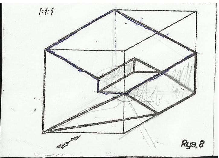

Mam do zrobienia projekt na jutro ale całkowicie nie potrafie sobie z nim poradzic. Musze narysować bryłe w rzutowaniu europejskim metoda europejska. Prosze o pomoc i szybkie odp.Obrazek

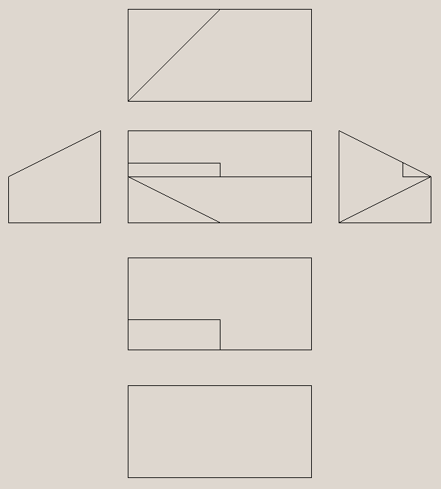

Post napisał: modelina » 18 paź 2011, 20:58
Mam juz wstepny wyglad projektu ale nie wiem czy jest dobrze. Mógłby ktos go sprawdzicObrazek

Post napisał: Bri » 19 paź 2011, 07:23
Ja to widzę trochę inaczej (celowo przyjąłem inny rzut jako bazowy i rozciągnąłem element)
