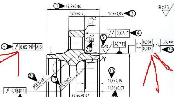

Witam, mam problem ...
otóż ...
dostałem ofertę pracy ...
jutro mają dzwonić czy ogarniam, problem w tym, że nei ogarniam no i właśnie mógłby mi ktoś pomoc ogarnąc ?
bo jedyne co rozumiem to dlugosc i srednice
Kod: Zaznacz cały
https://rapidshare.com/files/3734527834/Tech.vykresy.pdf
mam szanse to rozkminić w 1 dzień czy nie ma to sensu ?

Wydaje mi się że w jeden dzień raczej nie dasz rady. Ale kto wie.
Sam nie poprawił bym wszystkiego rozszyfrować. Ale tam nie ma tego wcale tak dużo.
Rysunek wcale nie jest taki trudny. Masz tam długości średnice, promienie, chropowatości, odchyłki, fazy (w kątach), gwinty, tolerancje, tabele. A także kilka rzeczy których nie potrawie rozszyfrować. ;d
Próbuj,ale wątpię.

No właśnie też mi się tak wydaje, że nei taki trudny, tak właśnie sie pytał gostek przez fona czy chropowatość umiem odczytać, można jakiś przyspieszony kurs prosić

no chropowatosci masz podane w Rz to czasami jeszcze spotykany ale juz raczej odchodzcy w niepamiec wskaznik bazuje na 10 punktach (5 "szczytach" i 5 "dolkach") mozesz znalesc wiecej informacji w polskich normach PN/M 4251 jest jeszcze nowsza norma ktora obowiazuje obecnie PN-EN ISO 1302 (ale ta norma to imo lipa i malo kto jej uzywa). Na szybko mozesz to tez znalesc w ksiazce dobrzanskiego. To samo tyczy sie tolerancji ksztaltu i poleznia.
Te "koleczka" z numerkami to tzw. "balony" tak sobie technologowie oznaczjaa wazne wymiary na rysunkach.
W tabelce nad tabliczka znamionowa masz rozpisane tolerancje dla wymiarow ktore nie sa ztolerowane na rysunku.
To chyba wszytko jak masz jakies konkretne pytania to dawaj ale ja tam nie widze jakichs niestworzonych rzczy poza tym dziwnym jezykiem (czeski?).

Co oznaczają te prostokąty: Musiałem to jakoś zeskalować, to forum ma jakieś dziwne proporcje obrazów 600x800 zamiast 800x600.

gras107: to sa tolerancje: po lewej tolerancja bicia poprzecznego wzgledem osi A i pow B, po prawej tolerancja okraglosci
