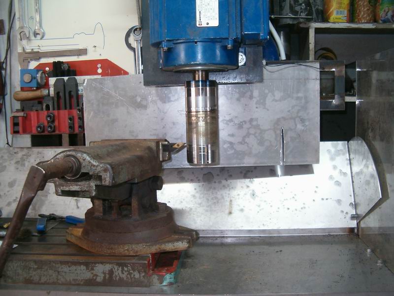

WITAM!!
W mojej maszynce (frezarka) na koniec wałka wrzeciona nabiłem kawałek okrągłego materiału (wałka) aby z niego wykonac oprawkę do frezów. Robię to w ten sposób ze na stole przymocowałem imadło z nożem tokarskim, uruchamiam wrzeciono i poruszając osiami chciałem stoczyć ( zniwelować ) bicie powstałe w czasie nabijania, przypomina to tradycyjne toczenie na tokarce z tą różnicą że wykonuje to na frezarce
oś X jest osią X tokarki odpowiada ruch poprzeczny
oś Y jest do ustawiania wysokości noża ( przyłożenia do materiału
oś Z jest osią Z tokarki i odpowiada za posuw wzdłużny.
A teraz problem:

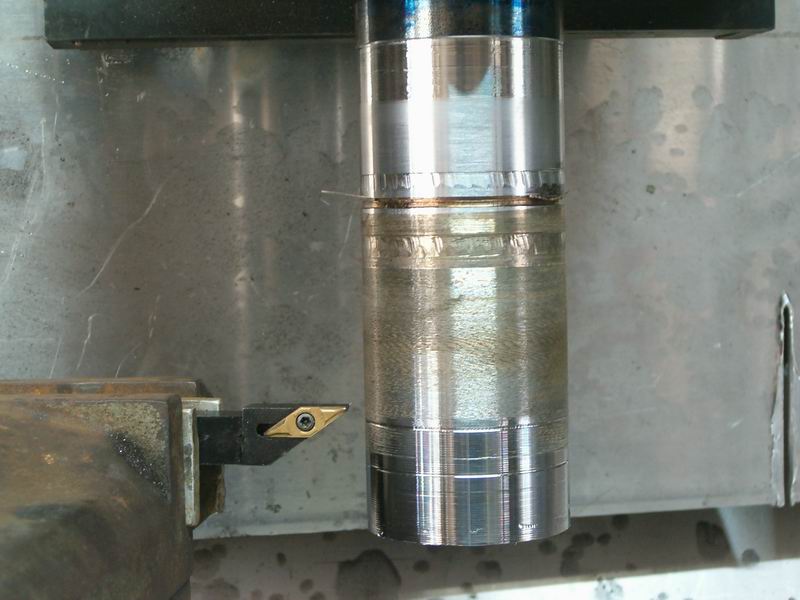

Podczas pracy gdy dochodzi do momentu skrawania przez poruszającą sie oś Z powstają drgania bo wałek nie jest centrycznie nabity (drgania na skutek zbierania materiału ) w tym momencie silniki ( w moim przypadku są to servomotory) zaczynają zmieniac pozycje dotyczy to osi w danym momencie powinna byc nieruchoma czyli X i Y i to zawsze w jedną stronę. Sprawdzałem już wszystko zasilanie , enkodery, zmieniałem parametry sterowników serwomotoró i nic nie pomaga , jak zaczynam obróbkę silniki stoją do moment zbierania materiału potem wszystko"tańczy". :twisted: :twisted: a efekty widać na foto !!!
Miał ktoś może takie problemy lub może podejrzewa co może byc przyczyną -- sterowniki to popularne "UHU"

Powszechne na forum jest konstruowanie napedu typu:
-śruba kulowa
-duuuży skok aby były szybkie ruchy nastawcze np 10mm co najmniej
-serwomotorek 100W, może 200
-UHU, dobre ale delikatne.
Czy coś z tego jest u kolegi bo wtedy stawiałbym na rezonans ze sterownikiem.
Czy po wyłączeniu lub cofnięciu wrzeciona oś wraca na pozycję?

To se ne da . Nie trzymanie osi jest rzeczą wtórną. Stojące serwo tak naprawdę oscyluje i jak ma drgania to zmienia położenie. Przy tak ekstremalnie małej sztywności układu nóż- materiał
kształt płytki też jest nie do przyjęcia.

Co do uwag kolegi to:
1) śruby są kulowe
2) dwa serwa nie maja niestety opisu jedyne co mogę podac to ze są wielkości 3/4 dwulitrowej butelki od kokokoli jutro prześle foto ,maja chyba ok 400w a oś Z ma 90W
3) dwie śruby mają 20mm X i Z na obrót a os X, 10mm i ta tez zmienia położenie
4) o UHU juz pisałem ze takie mam sterowanie
5) jak cofnę wrzeciono to nuz pozostaje w tej nowej przesuniętej pozycji
dodatkowe informacje :
maszynę juz wstępnie uruchomiłem wcześniej i nie było takich problemów robiłem dokładnie takie same operacje i wszystko było pod tym względem idealnie . żadnych przesunięć , jedyne co się zmieniło to ze kable poprowadziłem przez wspólną rurę do skrzynki sterowniczej i od enkoderów podłączyłem ekranowanie.
[ Dodano: 2011-10-15, 22:27 ]
kamar pisze:To se ne da . Nie trzymanie osi jest rzeczą wtórną. Stojące serwo tak naprawdę oscyluje i jak ma drgania to zmienia położenie. Przy tak ekstremalnie małej sztywności układu nóż- materiał
Da się bo wcześniej było dobrze a nuz jest akurat przypadkowy założony do zdjęcia, toczenie robiłem kilkoma różnymi nozami i za każdym razem było tak samo,- dochodzę do materiału powstają drgania toczenia osie się przesuwają zwiększa się skrawanie i zwiekszaja się drgania -kolo zamknięte - az do momentu w którym cos się zblokuje jeśli nie zdąze zatrzymać obróbki.
soory za ortografie ale cos z klawiaturą i znakami.
