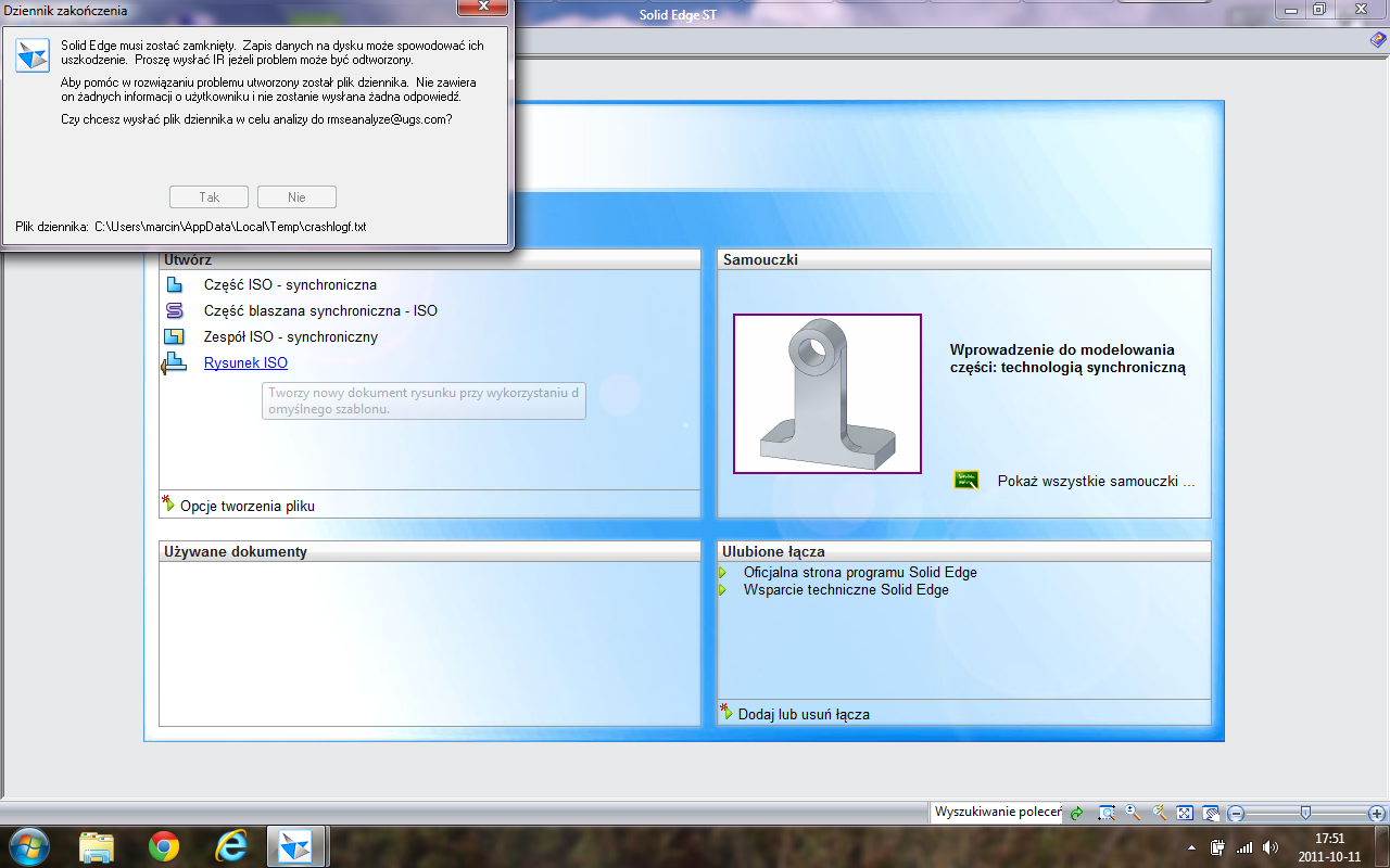

Witam mam problem z uruchomieniem tego programu.Tz. program się odpala ale jak klikam np. w część ISO wywala komunikat i zamyka program.
Mam wersję akademicką.Kompik to laptop z win 7 32bit 2giga ramu i procesor dual-core z sse3 karta grafiki hd2600.
Co z tym zrobić?

Na stronie Link możesz sprawdzić czy sprzęt który posiadasz jest rekomendowany czy nie do pracy z SE.
Dostępna jest nowa wersja Solid Edge ST4 w wersji akademickiej, program jest lepszy i przyjemniejszy do pracy. Polecam tą wersję. Było o tym pisane na forum Darmowe wersje
Pozdrawiam.

Do tej pory nie odpaliłem tego programu.Dostałem go w szkole i na nim mamy się uczyć.No i teraz mam zagadkę bo nie wiem czy mój lapek jest do kitu czy windows? Mam Toshibe a200 1s9 myśle ,że jest wystarczający.
jak rozwiązać ten problem?

- to moze być np. za słaba karta grafiki
- hd2600 to moze jest zintegrowana lub radeon? - może nie współpracować
- karty gtrafiki/system operacyjny do ST2 sprawdź tutaj...

To może być wiele różnych rzeczy - ale na podstawie własnych doświadczeń strzelałbym że chodzi o windows 7. Niedawno przeszedłem z win XP na 7 i sporo starych programów odmówiło współpracy - np. Alibre Design 11.2 (brakowało mu microsoftowej JVM), Visual Studio 2003 itd. Jeśli KONIECZNIE musisz odpalić ST2 (ST4 chodzi pod windows 7 bez żadnych problemów) możesz spróbować uruchomić go po "Windows Virtual PC" (pewnie nie pójdzie - emulowana karta grafiki jest bardzo słaba)

Nie sądzę aby był to problem wynikający z Windowsa, SE ST pracuje na Windows 7. Co do sprzętu, jak dostałeś program na uczelni zgłoś się do prowadzącego, a on na pewno skontaktuje się z firma z której posiada licencje i podpowiedzą co i jak.
Na moje oko sprawdź sterowniki do karty, może pomoże.

Na podstawie własnych obserwacji mogę powiedzieć że SE raczej lubi komputery w mocnej konfiguracji, a już szczególnie laptopy. 2GB ramu to może być mało, a dodatkowo słaba karta grafiki zdaje sie, że zintegrowana nie wróży wg mnie w tym przypadku sukcesu. Windows 7 nie jest tu ograniczeniem gdyż na tej platformie program działa, chociaż z pierwszymi wersjami SE ST były zdaje się kłopoty.
Przypominam sobie, że były kłopoty z zakończeniem procesu instalacji i program sie wywalał.
Trzeba było wtedy zamknąć w Menadżerze zadan proces PRINT-coś tam i dokończyć instalację.
Może coś takiego wystąpiło również u Ciebie
