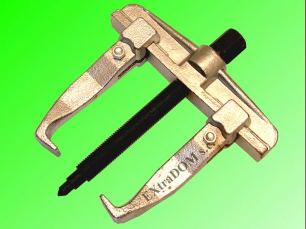

Witam, do ściągnięcia łożyska możesz użyć tego narzędzia dostępnego na Allegro.

Post napisał: pukury » 11 lis 2006, 13:58
witam !! nieraz wystarczy coś takiego , ale są przypadki gdy łożysko jest tak blisko od komutatora że nie ma miejsca na żadne " łapki " . pozdrawiam !!

Zgadza się mam ściagacz i łapki są takie szerokie że nie wjadę tam,chyba że je szlifnę.Właściwie to trzyramienne są chyba lepsze.Zgadza się przyzakładaniu potrzebna jest tulejka żeby nie zniszczyć oprawki na kulki lub całego łożyska,ale co ja się nakombinowałem żeby ściągnąć i założyć miniaturowe łożysko do Proxxon-a Minimot 100 hoho...taki malutki kołnierzyk że masakra a jak ciasno ajajaj ;)

Ze sciaganiem to zawsze sa problemy, ale sciagacz 2 lub 3 ramienny to jedyne sensowne rozwiazanie.
No a zakladanie... Jak tylko mam mozliwosc, to w ruch idzie nagrzewnica indukcyjna
http://www.utrzymanieruchu.pl/produkty0 ... p4?art=498
lub ( to najczesciej i najprosciej) zwykla kuchenka ze stalowym blatem. Wtedy kladziesz pacjenta na doslownie kilka minut i pogrzewasz do ok 50-70 stopni. Potem to juz rekawice i nakladamy na waleczek jak w maselko. Jeszcze mi sie nie zdarzylo, zebym mlotkiem musial poprawiac...

Post napisał: pukury » 11 lis 2006, 20:54
witam !! w niektórych przypadkach łożysko jest oddalone od komutatora ( o tym przypadku piszemy ) o 0.3 ( np. ) mm i jak założyć ściągacz ? . rozwiązanie o którym piszę ma wadę - do konkretnego łóżyska - jeden ściągacz . ale myślę żę lepiej wydać 20 pln za ściągacz i mieć na zawsze z głowy problem ściągania malutkich łożysk w trudnych warunkach . robiłem pewnemu Kol. komplet do tego celu i okazało się że w tym zakresie w spręcie AGD jest raptem 6 różnych łóżysk i ma spokój . oczywiście zdecydował się na zrobienie kompletu ściągaczy po tym jak załatwił jakiś drogi i trudnodostępny wirnik ( za pomocą ściągacza trzy - łapowego :lol: ) . pozdrawiam !!
