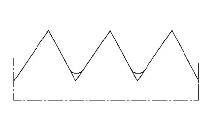

To wszystko nie jest takie proste. Cynku więcej osadza się na dole rowka tak jak na rysunku. Im dłuższy czas cynkowania tym bardziej to widać. Przy krótkim czasie cynkowania powłoka jest bardziej równomierna i nie stwierdzałem problemów z wkręcaniem. Próbowaliśmy to rozwiązać tak, że otwór był normalnie gwintowany gwintownikiem a trzpień narzynka przeciętą i ściągniętą, żeby uzyskać większy luz. Za dużo w ten sposób nie udało się zdziałać i skończyło się na poprawianiu gwintów narzynką. Mieliśmy akurat gwinty typowe.
gwint po cynkowaniu.jpg (9.63 KiB) Przejrzano 6628 razy
Na szczęsice mam zwyczaj jeśli nacinam noże, robić płaskie szczyty gwintów zewnetrznych więc te wypełnione rowki mi nie przeszkadzaja:).

Cynkowanie jest problematyczne. Tam ,gdzie robią dobrze jet drogo,tam ,gdzie tanio, jest jak wyjdzie. Jedna partia się wkręci ,a inna nie ,w zależności ile nałożą ,mimo ,ze produkt wyjściowy był jednakowy.U nas robimy tak ,aby sprawdzian nieprzechodni wkręcał się 2,5;3 nitki. Wtedy po ocynku przechodni się przeważnie wkręca ,a nieprzechodni nie. Nieraz jednak jest tak ,że przechodni też łapie i trzeba kalibrować.
