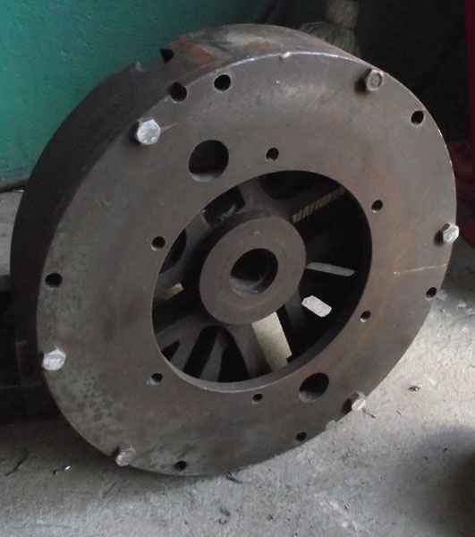

planuje zakup tokarki tue 40 i chciałbym w niej zmienić uchwyt na 4 szczękowy fi od 300mm do 400mm.
czy przykładowo ten typ będzie pasował //chodzi mi o mocowanie,czy chodzi tam tylko o samą średnicę otworu? //czym się sugerować przy wyborze..?

Ten uchyt czteroszczękowy a raczej tzw. planszajba nie pasuje do żadnej tokarki. Zresztą jak większość uchwytów :) Praktycznie do każdego uniwersalnego musisz mieć zabierak.

Jeśli chcesz mieć to na stałe to wykonaj zabierak, jeśli czasem to zrób taki pierścień i zestaw będzie pasował pod zabierak ten co masz od mniejszego uchwytu:

Można i tak ale odkręcanie uchwytu od zabieraka przy zamianie nie jest dobrym pomysłem.

A ja czasem aby nie zdejmować zwyklego uchwytu, zmieniam tylko szczęki na lewe i w nie mocuję drugi uchwyt.(to z lenistwa, albo pośpiechu :cry: ) Jedyny warunek to aby wrzeciono w maszynie bylo wystarczająco sztywne.

a zapomniałem zapytać czy to rozsądne do tue 40 zakładać uchwyt 400 mm, za blisko uchwytu nie potoczysz

Witam! Tokarka TUE-40 jest fabrycznie przewidziana max na uchwyt 200. Na upartego wcisnęłoby się jeszcze 250 ale 300 to już przegięcie a 400 masakra - mogą ucierpieć łożyska wrzeciona o sztywności nie wspomnę. Poza tym trzeba pamiętać o odległości od osi kłów do prowadnic łoża oraz o maksymalnym wysuwie suportu poprzecznego przez co zbyt dużych średnic na tym sprzęcie nie obrobisz. Nieraz grzecznościowo przetaczam na TUE tarcze hamulcowe (średnica ok. 300mm) i wymaga to sporo gimnastyki z przemocowywaniem noży i takim tam. Co do mocowania uchwytu w uchwycie to kumpel z tokarki obok w zakładzie robił to do czasu póki nie oberwał takim uchwytem wyrwanym ze szczęk w czoło wskutek czego uszkodził czachę i przesiedział 2 miesiące na zwolnieniu. Pewnie Twój pomysł z planszajbą dałby się wcisnąć na tę maszynę ale trzeba to robić z rozwagą. Pozdrawiam

jachu pisze:Co do mocowania uchwytu w uchwycie to kumpel z tokarki obok w zakładzie robił to do czasu póki nie oberwał takim uchwytem wyrwanym ze szczęk w czoło wskutek czego uszkodził czachę i przesiedział 2 miesiące na zwolnieniu.
Dlatego warto taki uchwyt dodatkowo złapać szpilką przechodzącą przez otwór wrzeciona. Wtedy ryzyko wyskoczenia uchwytu ze szczęk drugiego większego uchwytu jest minimalne.

Jedna uwaga: Uchwyty typu planszajba powinny pracować przy malych obrotach. Maksymalne podawane na maszynach to do 450 obr/min. Dochodzi też tutaj nieosowe zamocowanie detalu i rozsunięcie szczęk .
Wiadomo że tak mocowany uchwyt powinien być silnie skręcony, a jeżeli go wyrwalo to gdyby to byl element obrabiany to także duże ryzyko że bylby także wyrwany.
