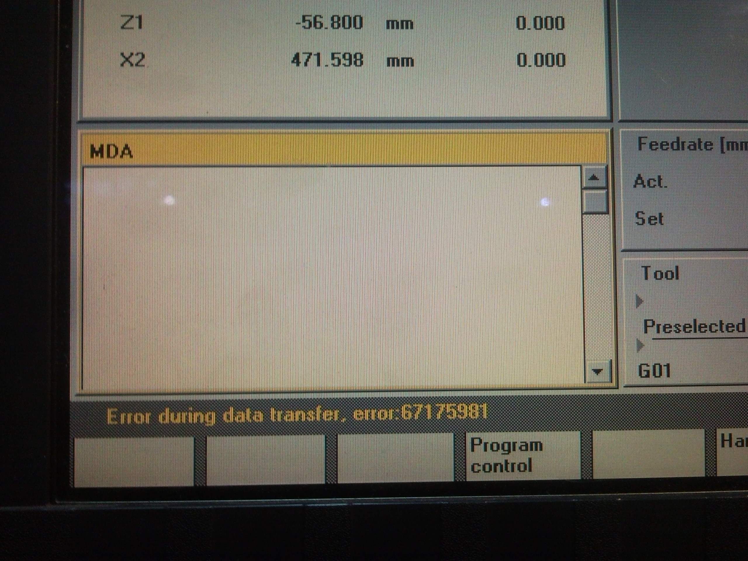

Mam sinumerika 810D CCU2/DP ver. 2.4
i MMC 05.03.11 2000/08/04
Niestety nie mogę używać trybu MDA.
Po wciśnięciu przycisku MDA po chwili pojawia się komunikat na dolnej belce:
Error during data transfer, error:67175981, w załączniku zdjęcie ekranu
i okno MDA pozostaje puste i nie można niczego edytować ani wpisać.
Czy ktoś spotkał się już z takim problemem ??
Proszę o pomoc lub jakieś wskazówki od której strony do tego podejść.

Czy pozostałe tryby pracy pracują poprawnie.

Post napisał: BIP_labaz » 26 wrz 2011, 16:23
POzatym maszyna pracuje poprawnie.
Oba tryby JOG i AUTO pracują ok.

Być może jest to błąd ramu. Nie wiem czy nie trzeba będzie postawić całego systemu na nowo.

Napisz coś więcej o konfiguracji maszyny. Czy wcześniej tryb MDA działał?
Ile kanałów ma maszyna? Kiedyś miałem podobny problem. Pomogło przywrócenie systemu z archiwum (wcześniej coś skopałęm z danych maszynowych , ale taki błąd nie pokazywal się jedynie nie można było nic wpisać(.

Dzięki wszystkim za odzew.
Już naprawiłem.
Tak jak wyżej napisał Ryszardjan musiałem skasować całe NC i wgrać konfigurację z archiwum.
Wygląda na to że ktoś przy wpisywaniu do MDA skasował ostatnią linijkę "eof"
no i sterowanie zgłupiało jak to odczytać.
