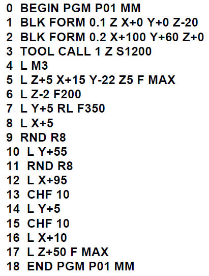

Uczę się HH itnc 530 przerobiłem program jest wszystko ok. Czy mógłby ktoś mi przerobić na G kody? chcę zobaczyć jak to się robi

albercik pisze:Czy mógłby ktoś mi przerobić na G kody?
"Przerobić" w tym wypadku znaczy przeanalizować twój program, zobaczyć co robi i napisać program w G-kodach. No chyba, że w maszynce jest jakaś funkcja, która "przerabia" programy własne na G-kody. Ja nie mam HH, ale ani w Fanucu , ani w Sinumericu nie mam tekiej funkcji.

Wywolanie narzedzia (zazwyczaj Tx M6, ale nie w kazdym simnumerik, w Haasie tak).
G0 G90 G64 T1 D1 H1 G43 M3 S1200 F200 Z5 X15 Y-22 B0 C0
teraz mam alzheimera, to jest w relatywach g91 czy absolutach g90?
Rozrysowujesz i podajesz punkt gdzie ma jechac (X/Y), podam Ci z ktorych linijek masz pozycje:
G1 posN6
G1 posN7 F350
G1 posN8
G2 lub G3 (w ktora to tam skreca) posN9
G1 posN10
G2 lub G3 posN11
G1 posN12
G1 posN13 CHF=10 (nie kazdy simnumerik czyta CHF tak samo, sprawdz czy to jest przeciprostokatna czy przyprostokatna i przelicz, Haas o ile pamietam nie czyta RND i CHF po ludzku)
G1 posN14
G1 posN15 (jw)
G1 posN16
G1 Z5
G0 Z50 M5 S0 (jak ktos lubi)
M30
bumeluję
czyli G0 ruch szybki
G90 wymiarowanie absolutne / choć u mnie będzie przyrostowe/
G64 wyczytałem że to odwołanie G60 - koniecznie muszę wpisać ten kod?? co on tak naprawdę oznacza?
T1 numer narzędzia
H1 adres pomocniczy czy tan adres jest konieczny? czy tu musi być ta sama cyfra co przy narzędziu?
D1 numer rejestru parametrów narzędzia
M3 obroty prawe
dalej
obroty, posuw, najazd na współrzędne
B0 ruch obrotowy dookoła osi Y
C0 ruch obrotowy dookoła osi Z
czy A0 jest niepotrzebne??
