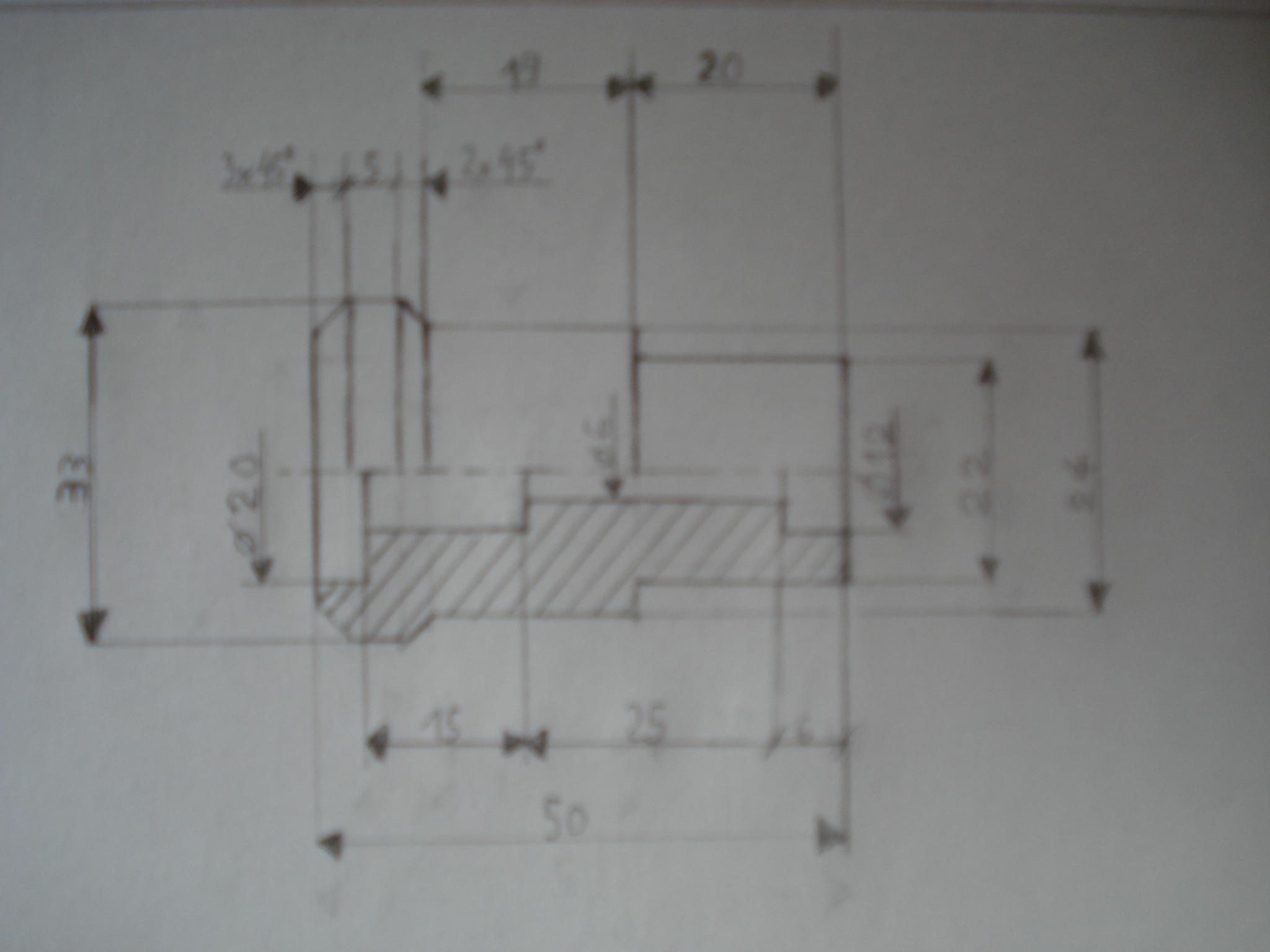

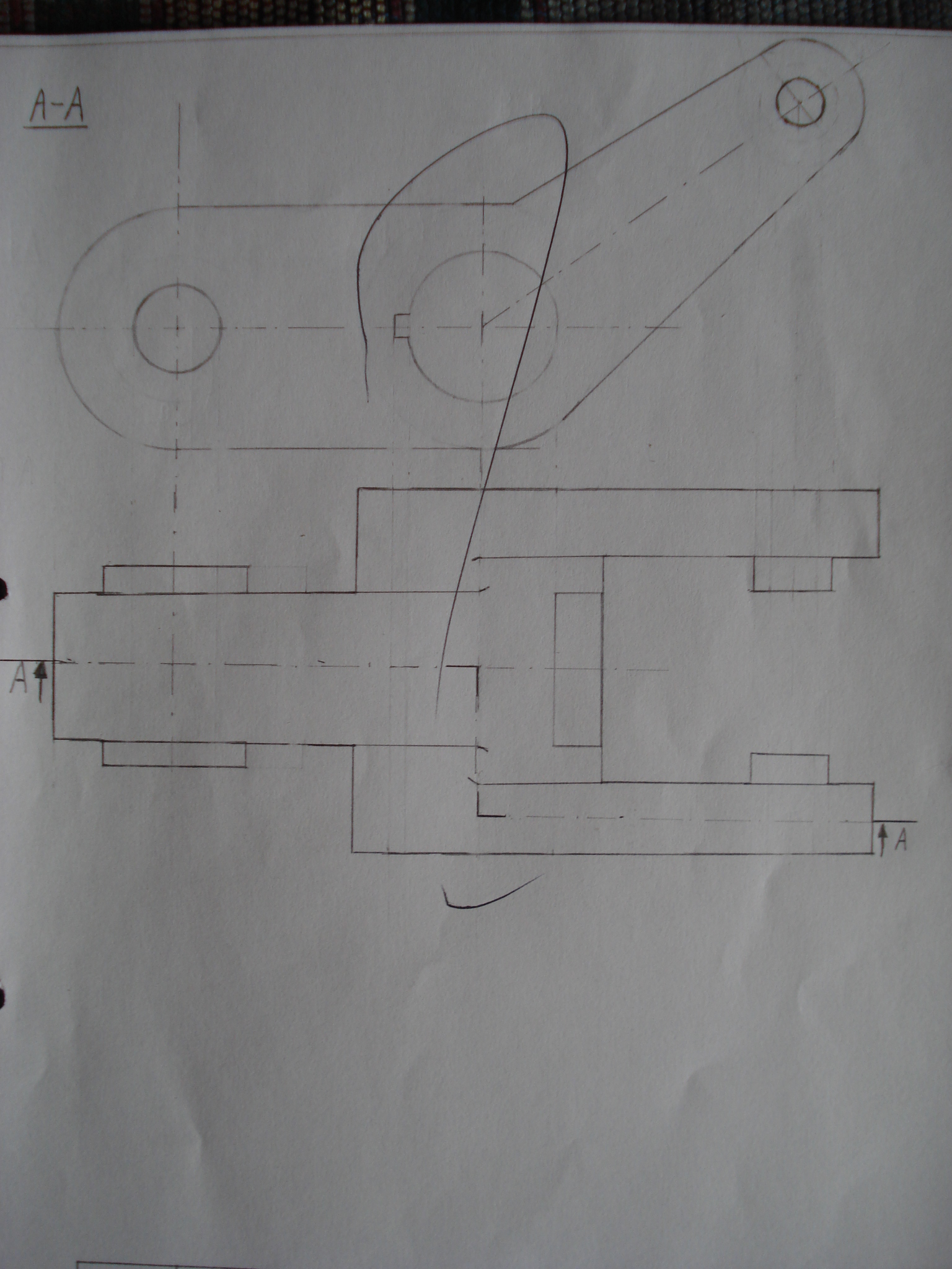

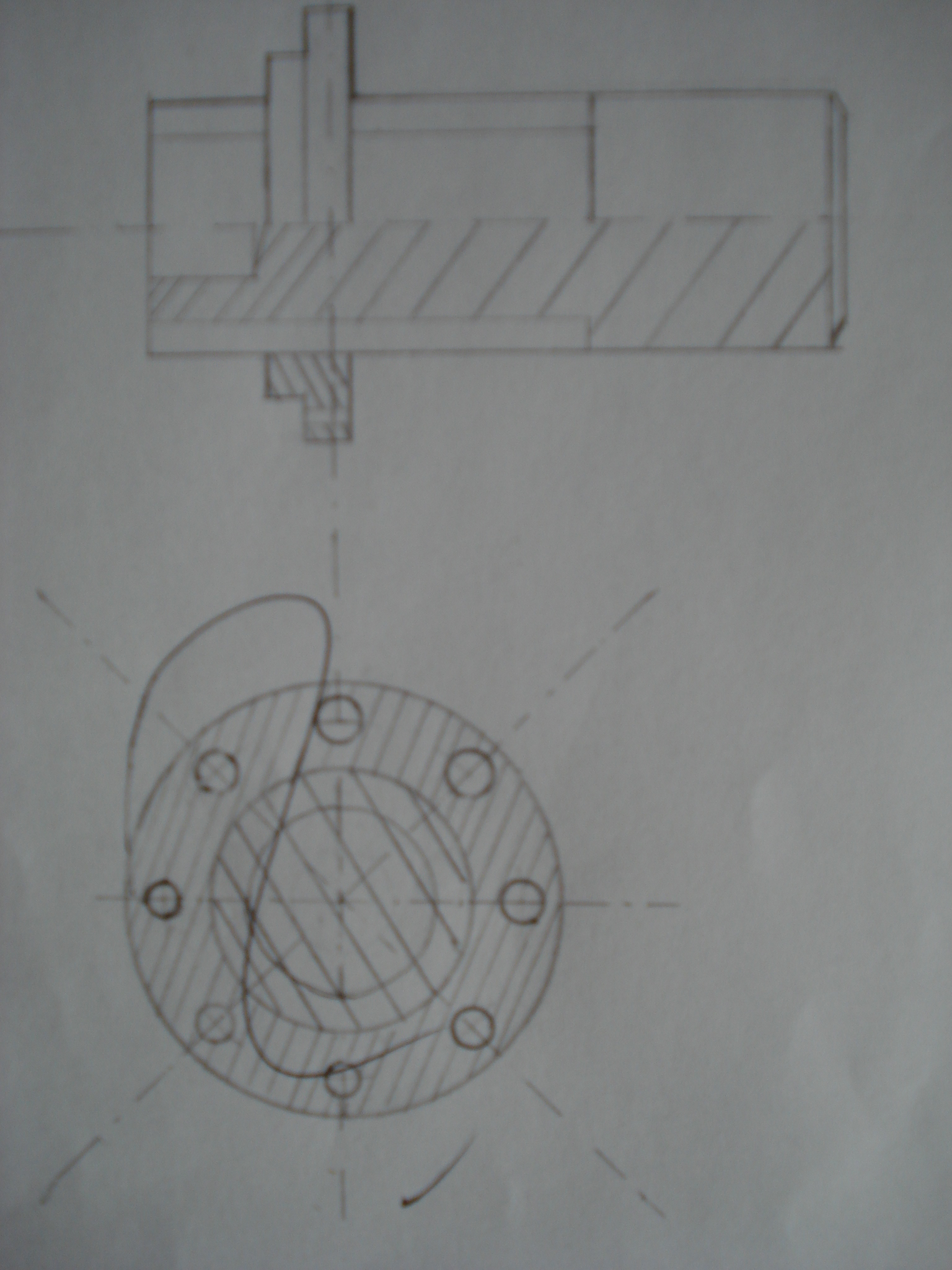

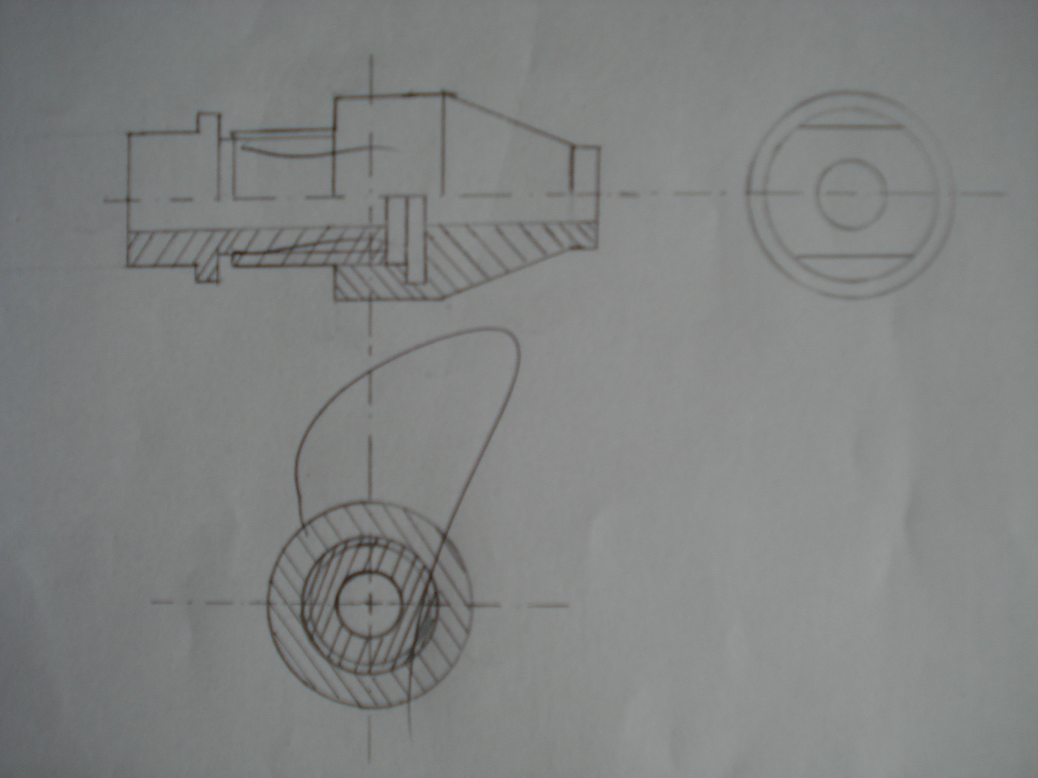

Mam małą prośbę do was drodzy forumowicze, sprawdźcie mi te rysuneczki ;p
wymiarowanie mi nie wyszło, wiec albo małe poprawki będę musiał zrobić albo od nowa.

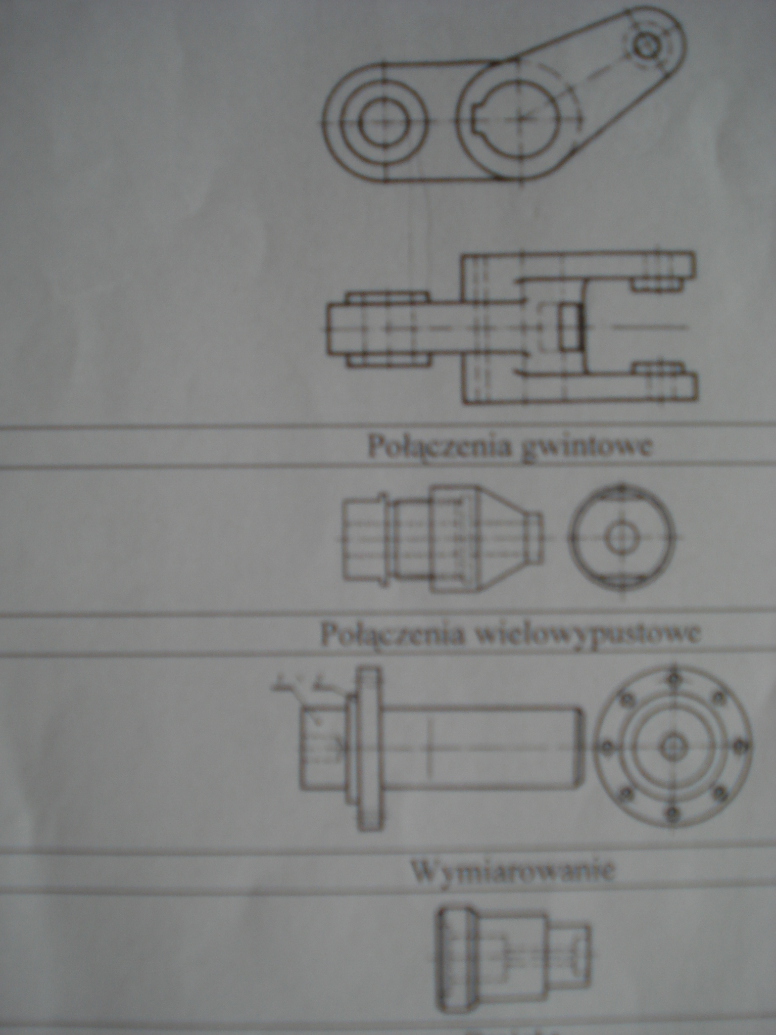

nie te pliki zamieściłeś. Bo zwymiarowany jest tylko ostatni. Zamieść rysunki zwymiarowane to te "drobne poprawki" chętnie zamieścimy.

znaczy do wymiarowania mam tylko ostatni rysunek a reszta to po kolei: przekrój złożony, połączenie gwintowe, połączenie wielowypustowe.
Największy problem mam z tym przekrojem bo nie wiem w którym miejscu powinienem przekroić ;/

Po pierwsze zamknąłeś łańcuch wymiarowy. Weź np wymiar 19 w nawias (). Średnice zewnętrzne też znak fi przed wymiarem

Przekrój złożony - gdzie zrobiłeś ten przekrój?? Nawet stycznej linii nie zrobiłeś poprawnie. Może jakieś kreskowanie???
Połączenie gwintowe - a ten gwint to gdzie?? Śrubka w tulejce??
Połączenie wielowypustowe - tylko że bez żadnego wielowypustu...
Wymiarowanie - zamknięty łańcuch wymiarowy, wszystkie wymiary średnic wyprowadź poza element, głębokości najwyżej wymiaruj wewnątrz, uzupełnij oznaczenia bo nie wiadomo czy to kwadratowa czy okrągła tulejka.

no tak kreskowanie muszę dorobić, ale nie wiem jak ma przebiegać przekrój.
