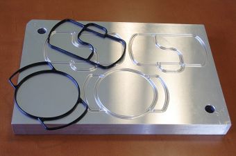

Znalazłem w internecie fotkę formy do uszczelek.Czy mógłby ktoś opisać na co zwrócić szczególną uwagę przy wykonywaniu form? np takiej jak na zdjęciu?

Na duzy skurcz gumy.
Kazde parametry sa idealne, czasami tylko narzedzia sa malo wytrzymale :-)
Kazdy wymiar da sie osiagnac, czasami wystaczy docisnac mocniej urzadzenie pomiarowe ;-)

a gdzie jest wlew?

to jest forma do wulkanizacji gumy, a nie do wtrysku

Większość form do gumy z jakimi miałem do czynienia miały kanał w koło na grubą wypływkę którą się zrywało, lub jak forma była nowa to wypływka sama odpadała. To jeszcze zależy od tego czy będzie wtrysk, czy zgniot w formie porcji gumy. No i jaka maszyna.
Forma może składać się np z 3 płyt - dwie płyty formujące i jeszcze wtryskowa.
Przejazd zamiennie płyty z kanałami wtryskowymi z jedną połówką formy, dzięki czemu zero wypływek i wlewka.
