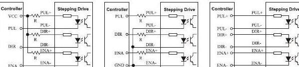

Jak w temacie. Proszę o łopatologie.

Łączymy piny puls z wejściem PUL+ , piny kierunek z wejściem DIR+ sterownika.
PUL- i DIR - łączyny z GND gniazda LPT

...I nie działa, ale może to coś z kompem.
Ogólnie czegoś nie rozumiem - dlaczego przy podłączeniu z płytą główną (z akcesoria.cnc.), piny kierunku i kroku podłączamy do DIR- i PUL- (czyli odwrotnie niż opisano powyżej), a na DIR+ i PUL+ dajemy +5V?
Z góry dzięki za odp.

Transoptor sterujemy prądem, nie ma znaczenia skąd i dokąd ten prąd płynie, ważne czy płynie czy nie.
Dlatego można go podłączać zarówno do plusa zasilania jak i do masy, z tym że w układzie musi być rezystor ograniczający prąd.
Jeśli transoptor włączasz pomiędzy wyjście LPT i masę, to taki rezystor jest w porcie LPT.
Jeżeli natomiast chciałbyś włączyć transoptor pomiędzy +5V i wyjście LPT to musisz w szereg włączyć opornik ograniczający prąd do 10-20 mA, czyli np. 330 omów.
Bez opornika spalisz port komputera.

Post napisał: markcomp77 » 12 sie 2011, 19:13
pomiędzy pinem "+" i "-" wybranego sygnału znajduje się dioda LED (część elementu zwanego transoptor) + rezystor (zazwyczaj 270)
aby przekazać sygnał trzeba sprawić aby między "+" ---> "-" popłynąć prąd... i zaświeciła dioda LED, która oświetla tranzystor transoptora...
dlatego czasem "+" dajemy do +5V a "-" do wyjścia, które zazwyczaj jest wtedy OC - kolektor tranzystora
a czasem dla wymuszenia stosujemy wyjście TTL (lub podobne), które może ciągnąć i wypuszczać prąd z siebie.. dlatego takie wyjście TTL pozwala na dwa sposoby podłączenia:
1. "+" do wyjścia, a "-" do masy TTL, lub
2. "+" do +5V a "-" do wyjścia TTL
ale w każdym przypadku prąd płynie od "+" do "-" (kilkanaście mA)

markcomp77 pisze:2. "+" do +5V a "-" do wyjścia TTL
Takie połączenie spowoduje natychmiastowe spalenie układu.

tuxcnc pisze:Jeżeli natomiast chciałbyś włączyć transoptor pomiędzy +5V i wyjście LPT to musisz w szereg włączyć opornik ograniczający prąd do 10-20 mA, czyli np. 330 omów.
w sterownikach (tych, które widziałem) rezystor ograniczający prąd dla +5V już jest... (zazwyczaj 270)
taki rezystor trzeba dorzucić przy wymuszeniach z zasilania 24V (ze 2k)
coś w tym stylu:
tuxcnc pisze:
markcomp77 pisze: 2. "+" do +5V a "-" do wyjścia TTL
działanie wejścia "+" i "-" sterownika można sprawdzić podłączając bezpośrednio do zasilacza +5V... rezystor we wnętrzu sterownika ograniczy prąd do bezpiecznej wartości

Post napisał: tuxcnc » 12 sie 2011, 19:25
Ja piszę o podłączeniu transoptora, a kolega markcomp77 o podłączeniu całego sterownika.
Stąd nieporozumienie.

Post napisał: pltmaxnc » 12 sie 2011, 19:43
Czyli sumując wypowiedzi szanownych przedmówców możemy zastosować takie podłączenia
Kolega rozpiur zainteresowany był tym po prawej
