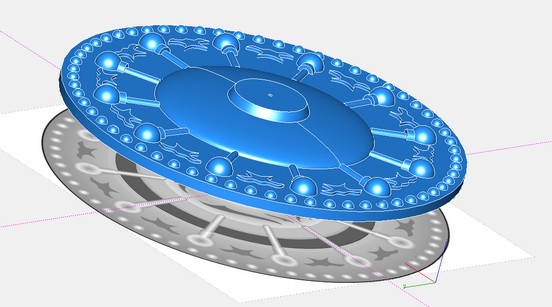

Cel - wymodelowanie płaskorzeźby. Najlepiej na podstawie zaimportowanych rysunków wektorowych z Corela (dowolne dostępne rozszerzenie) bo frezowanie z bitmap jest mało przewidywalne i np. nie pozwala na uzyskanie wymaganych przekrojów ani wymiarów.
Jaki program mógłby posłużyć do tego? Chodzi o stworzenie modelu i zapis w RAW'ie (ważne) - resztą już zajmie się program. który fajnie współpracuje z moją frezarką.
Idealny byłby jakiś podobny do np. Aspire. Mam wersję testową ale wynika z niej, że zapis/eksport do RAW jest niemożliwy. Chyba, że pełna wersja to ma.

1. Czy można do ViaCad Pro zaimportować tekstury (bmp) i wymodelować z tego 3D?
2. Czy Aspire w pełnej wersji daje możliwość zapisu/eksportu do raw?

sam pisze: 1. Czy można do ViaCad Pro zaimportować tekstury (bmp) i wymodelować z tego 3D?
ViaCad Pro eksportuje do formatu RAW.
Przykład z programu VIA CAD trial załączam - sprawdź czy się wczytuje.
Z tego co wiem - można "wymodelować z tekstury", ale tylko ręcznie rysując w 3D na tle wczytanego obrazka.
Jeśli dobrze zrozumiałem pytanie.
tarcza zegara wymodelowana w 3d z płaskiego obrazka
przyklad.zip
przykład pliku stworzonego w VIACAD i wyeksportowanego do raw
