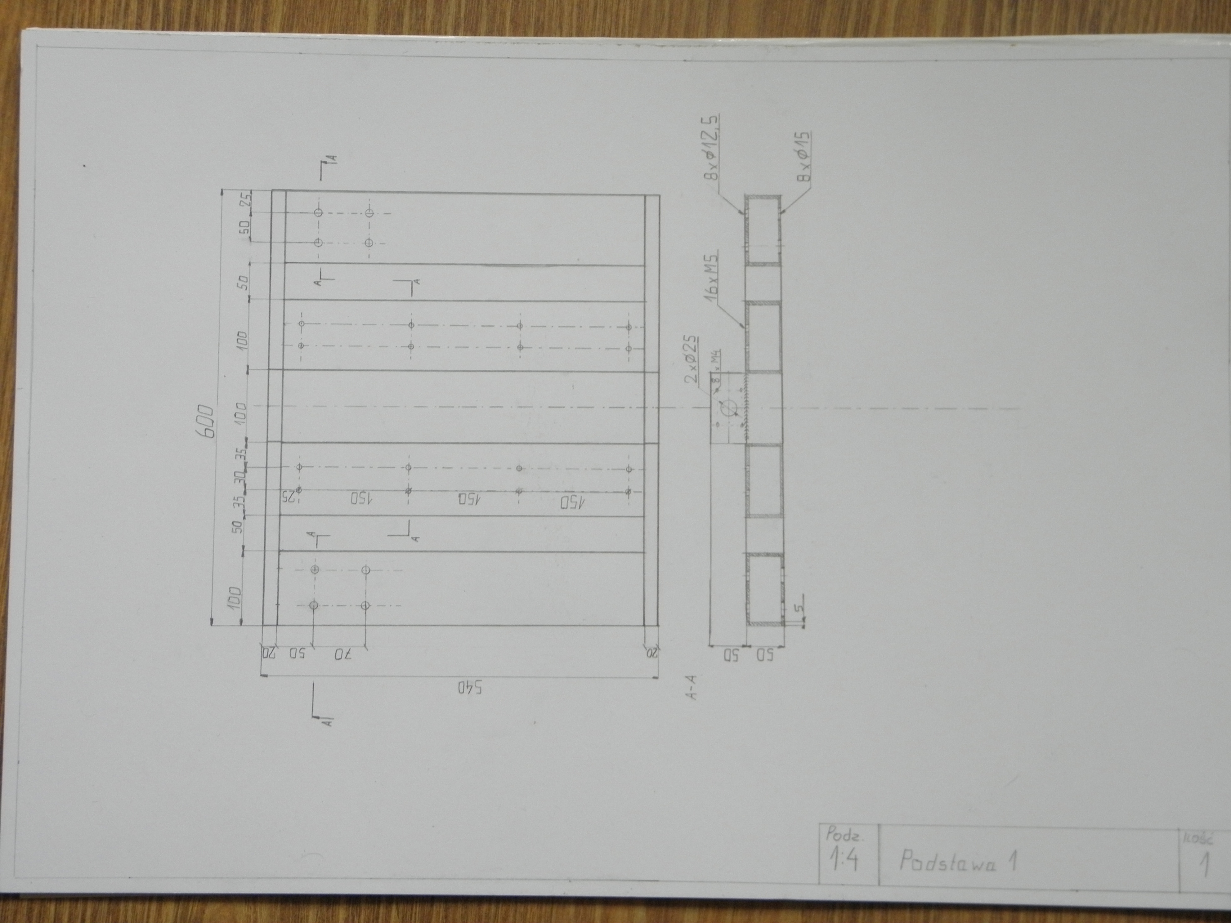

Witam! Mam w planach skonstruować frezarkę, stół 600x400 Z 150, konstrukcja z profili stalowych. Miałem zamiar użyć do osi X wałków podpartych (fi)20 a do osi Y oraz Z (fi)16, czy jest to doby pomysł?
Jako napęd chciałem zastosować śruby trapezowe, zastanawiałem się nad TR 20x4, jednak nie wiem jakie silniki zastosować oraz jaki do nich osprzęt jest wymagany.
Właśnie wykonuję rysunki projektu, jak tylko skończę (będzie to sama rama) pochwalę się nimi, jak na razie jednak proszę o szczere komentarze oraz sugestie.

Szczerze czekamy na projekt ramy, naped pozniej :)

może i później, ale nie wiem jakie silniki zastosować, a przez to nie wiem jakie dać wymiary ;]

No to uchwyty silnikow zostaw sobie na koniec,
albo zrob projekt w dwoch wersjach ;)

Rysunek zbyt pięknie nie wyszedł. Przepraszam, że zdjęcie, ale rysunek jest formatu A3, następne będą skanowane:

Proponuję silniki 3Nm.Ja przy 500x300 zastosowałem takie i śruby 20x4 i dają rade. :grin:

No tak, tylko jeden taki silnik kosztuje 380zł :D

A gdzie sobie tyle życzą. Za taką kasę to można kupić co najmniej 8Nm. :smile:

To weź 1Nm czyli silnik z 1.3A. Będziesz miał b.wolne posuwy, ale jeździć jakoś to będzie. Kosz ok 50zł z demontażu?

Jak już to 1.8 Nm.
