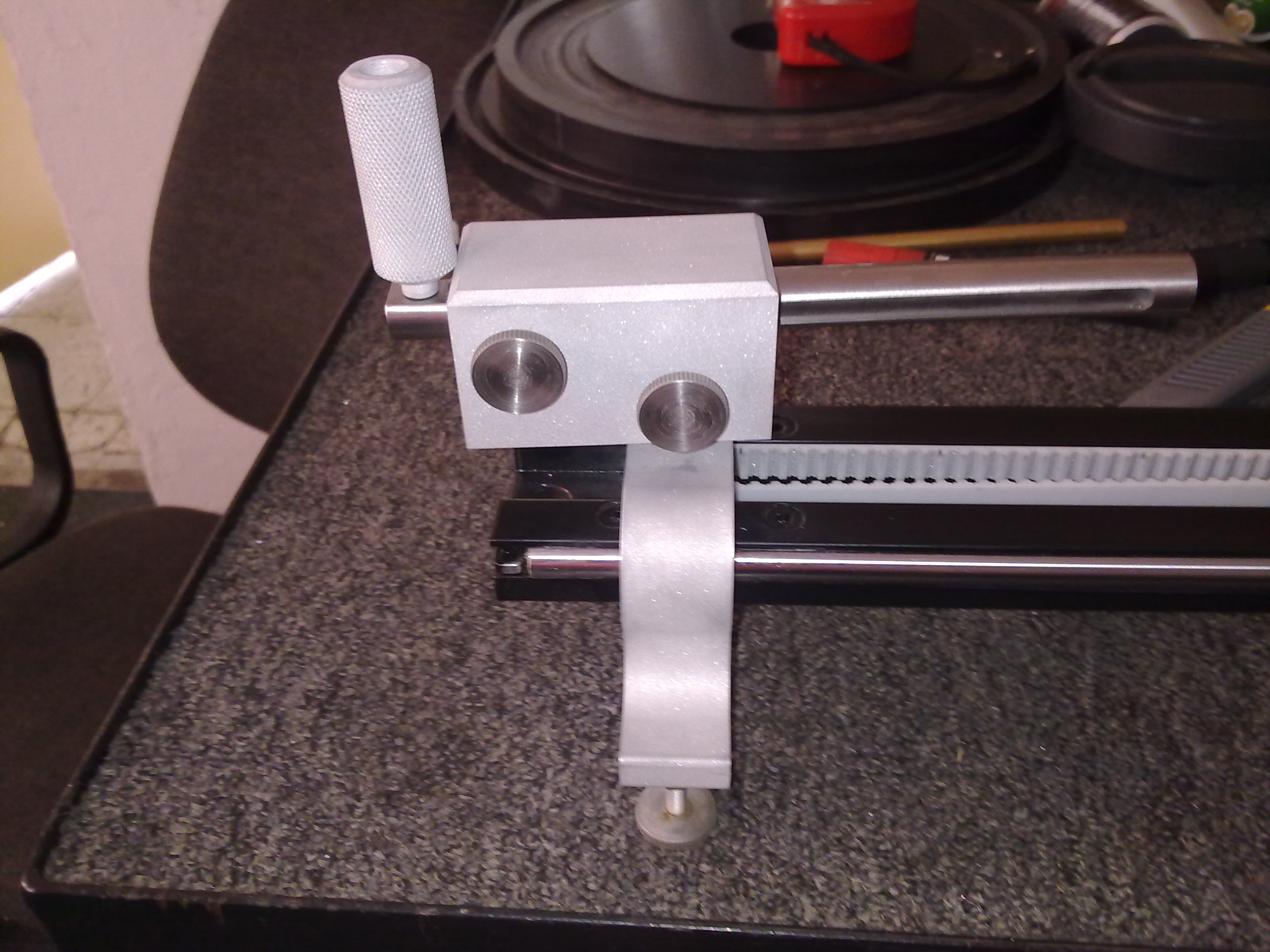

robię takie prowadnice robiłem już na igusie http://www.igus.pl/wpck/default.aspx?pagenr=1994 (1mb 350 zł z 4 łożyskami i podstawą montażową)

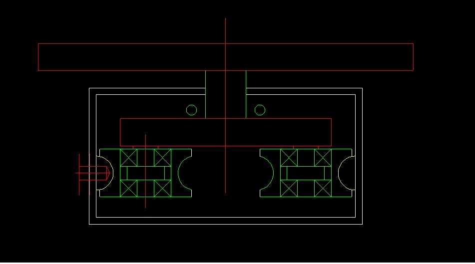

i na gotowych z zastrzeżonym wzorem http://allegro.pl/prowadnica-liniowa-ts ... 85933.html
teraz robię własną konstrukcję na ćwierćwałkach w pełnym profilu z napędem sznurowym
własnie koncze prototyp i działa
Jeśli chodzi o wałki to kupisz gotowe i nagwintowane razem z podporami
W60HRC słabo widzę gwintowanie i wiercenie
Ja robię blok łożyskujący 120 mm długości i 4 łożyska oraz podparte wałki
I jeszcze jedno wałki na 1 mb musisz podeprzeć obowiązkowo bo nawet fi 14 sie ugnie pod aparatem
