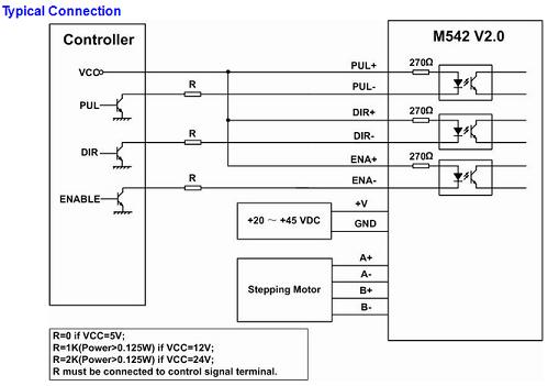

Witam na próbę chce podłączyć całą elektronikę na stole jeszcze bez maszynki, mam jednak jedno pytanie, ponieważ mam dopiero prototyp zasilacza do silników krokowych i nie mam jeszcze zasilacza 12V dla elektroniki. Jako zasilacz 12V chce wykorzystać zasilacz laboratoryjny. Jestem prawie pewien ale wolę się upewnić czy masy obu zasilaczy powinny być połączone razem? Płyta główna jest ze strony sponsora a sterowniki to m542
przed chwilą pomyślałem sobie, że sterownik m542 nie ma połączenia bezpośrednio z płytą główną ponieważ wejścia są optoizolowane więc łączyć masy zasilaczy czy nie?

masy zasilacza nie musisz łączyć jednak pamiętaj że masa sterowania musi być połączona

to czywiste ale zasilacze mogę pracować niezależnie, do tego wyczytałem jeszcze, że sterowniki mogą ulec uszkodzeniu jeżeli nie podam napięcia zasilania na płytę główna a jedynie na sterownik, ale jeżeli wejścia są optoizolowane to chyba nie ma znaczenia w jakiej kolejności uruchomię zasilacze, Tzn mogę najpierw włączyć zasilanie płyty a potem sterownika i odwrotnie bez obaw?

Post napisał: pltmaxnc » 12 lip 2011, 22:23
Jeżeli czytałeś o możliwości takiego uszkodzenia sterowników to uwaga ta nie dotyczy sterowników M542.
Przy M542 nic nie ulegnie uszkodzeniu , sterownik ten ma jedno zasilanie dla stopnia mocy i napięciowego.
Płyta główna to nic innego jak element ułatwiający podłączenie sterowników do komputera , mówiąc trywialnie to jest taki rozgałęziacz :razz:
Zasilanie tej płyty potrzebne jest tylko do uruchomienia przekażników i transoptorów sterownika i nie ma tutaj żadnej części napięciowej.
Można ją zresztą pominąć i podłączyć bezpośrednio M542 do odpowiednich pinów LPT.

Post napisał: nelik1987 » 14 lip 2011, 11:46
Podłączyłem wszystko i działa poprawnie, ale czy stosowanie rezystorów dodatkowych na liniach PUL DIR i ENABLE jest konieczne skoro jest już rezystor ograniczający prąd diody transoptora?
Zasilanie płyty głównej jest konieczne ponieważ potrzebne jest napięcie sterujące diodami transoptorów.
A kończąc temat, masy obu zasilaczy podłączyłem razem chociaż nie jest to konieczne

Post napisał: pltmaxnc » 14 lip 2011, 12:25
nelik1987
Na dole schematu który zamieściłem jest ramka w której napisano kiedy należy zastosować rezystor dodatkowy i jaką powinien mieć wartość :razz:
