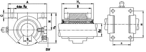

Witam, mam problem z doborem wielkosci lozysk liniowych otwartych. Czy do frezowania aluminium wystarcza mi walki fi 16 podparte na calej dlugosci? Nie beda sie rozginac? I druga sprawa czy obudowy z kasowaniem luzu dostepne w naszym serwisie nie beda za delikatne? Obudowy typu SME sa masywniejsze ale bez kasowanib luzu...

Jak zauważyłem, to łożyska LM (zamknięte) mają tyle samo rzędów kulek niezależnie, czy wałek jest fi16 czy fi20 (mam obydwa rozmiary w swojej konstrukcji) - czyli powierzchnia nośna jest bardzo zbliżona. Zatem jeżeli wałek jest podparty na całej długości, to między 16 i 20 nie będzie istotnej różnicy. Zaznaczam, że nie jestem ekspertem z dziedziny mechaniki - bardziej fizyki, jak już ;)

Inny promień krzywizny to nieco inna powierzchnia styku. Jaka jest różnica w średnicy kulek w obu łożyskach?

Jeżeli kupisz w sklepie u sponsora (nie chińskie) to powinno to dać radę.
Poszukaj w dziale Frezarka- konstrukcja metalowa, jest tam fotorelacja z budowy frezarki do aluminium o polu podajże 400x250 i jest właśnie na wałkach podpartych 16, jak się nie mylę kol. Piotrjub tłumaczy czemu takie wybrał :smile:

Dzięki za link do tematu. A opłaci się kupować za dwukrotnie większa cenę obudowę z kasowaniem luzu dostępną w sklepie naszego serwisu?

16 przy alu dadzą radę.
Musisz na temat kasowania luzu spojrzeć dwojako. czy bardziej będzie się opłacało jak już łożysko zacznie padać - zmniejszać luz i niszczyć wałki czy poprostu kupujesz nowe - dość tani element, wymieniasz i śmigasz dalej.
Zresztą przy pierwszej wymianie zrobisz sobie takie kasowanie nawet w taniej obudowie, w sumie to nawet lepiej zrobić od razu. Wyciągasz łożysko, wiercisz, gwintujesz, wkręcasz śrubunka i masz.
