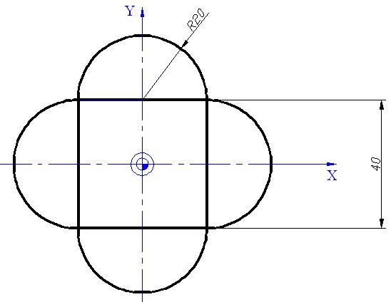

Czy moglibyście powiedzieć mi dlaczego poniższy program nie działa mi?
Szczególnie chodzi mi o funkcję CIP (łuk przez punkt pośredni) we współrzędnych przyrostowych.
Program NC:
N10 G91 G71;
N20 G17;
N30 T1 D2; frez palcowy fi4
N40 M6;
N50 S2000 M3;
N60 G0 X20 Y-20;
N70 G1 F200 Z-3;
N80 CIP X0 Y40 I1=IC(20) J1=IC(0); P2
N90 CIP X-40 Y0 I1=IC(0) J1=IC(20); P3
N100 CIP X0 Y-40 I1=IC(-20) J1=IC(0); P4
N110 CIP X40 Y0 I1=IC(0) J1=IC(-20); P5
N120 G1 X0 Y40; P6
N130 G1 X-40 Y0; P7
N140 G1 X0 Y-40; P8
N150 G1 X40 Y0; P9
N160 G0 Z103; Odjazd do punktu wymiany narzędzia
N170 M30; Koniec programu
Jak mam nazwać I1 i J1?

Nie wiem na jakim symulatorze pracujesz? Kod ten wprowadziłem do ProgMaster i poszedł bez błędów.

Niestety mam symulator Emco na Sinumerika840D i w nim czasami cuda się dzieją, ogólnie mówiac często sie zawiesza i jest nie za dobry.
Więc może mógłbyś udostępnić jakiś symulator, do domowego użytku?

skąd masz warości 40 skoro pierwsze wartości X i Y to wartości absolutne
