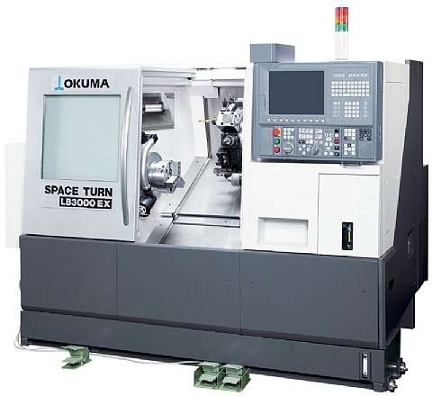

Posiadam Pręta fi 240x170mm w którym muszę wykonać otwór fi 140 . Jest to zwykła tuleja do której zabijana jest tuleja hartowana na wcisk. Materiał obrabiany S355 (18G2a). Potrzebuje pomocy w doborze parametrów skrawania z funkcją G96 oraz ciśnienia docisku na szczękach. Szczęki trzymają na około 80mm grubokość szczęk 30 mm. Nóż prawy . Wytaczak 32 Sandvik A32T-DWLNR/L 08 Wiertło Komet fi40. Do wiertło używam zwykle 1800 obrotów i 0,07 posuw. Proszę o pomoc w doborze parametrów do wytaczaka. Chcę zęby to było toczone bezpiecznie i jednocześnie szybko. Koledze schodziło z tym około 30 minut . Czy to nie trochę dużo jak na taką maszynę? Wiercenie bez wycofywania raz jedzie około 100mm i pozostała cześć przy obróceniu sztuki
OKUMA
LB EX / LBII Series - LB3000EX z osią C
Silniki około: 22 KW
Max obroty: 5000
maksymalna średnica toczenia: 410
Liczba narzędzi w głowicy :12
Rapid feed rate 25/ 30
Sterowanie OSP-200 coś tam

Spróbuj S250 ap 4 f 0.4 ograniczenie do s2500 . Popatrz na obciarzenia przy ostatnich przejściach jeśli jest za duże to zmniejsz ap jesli nie jest na 100% to zwiększ ap .

Według mnie parametry jak wyżej, są z mocno górnego przedziału zalecanych i to dla narzędzi z górnej półki jakościowej (cenowej, ale takie masz z tego co piszesz). Oczywiście na początku zmniejsz je o około 30%. Przy takich parametrach czas obróbki wyniesie około 15-20 minut.
Ja bym zmniejszył nieco obroty na tym wiertle fi40 a zwiększył posuw- no ale jak piszesz to masz sprawdzone te parametry.

Co do parametrów to zmniejszył bym Ap na 3 mm, posów - 0,3 - 0.35 i max obroty ograniczył bym do 1600 bo to duży buc i jak ci się rozbuja do 2500 to może polecieć..
Co do wiercenia to też uważam, że obroty za duże są i za mały posów..
No i musisz pamiętać, żeby noża wystawić nie za długo - z mojego doświadczenia to 90 mm max, żeby dał rade na tych parametrach.

Parametry nie są małe , ale albo toczymy albo sramy po krzakach :) Przed chwila sprawdziłem ile by trwało wytoczenie tego na mojej maszynie i wyszło mi 20min bez wiercenia na parametrach które ta maszyna ociągnie na pewniaka . Mam tylko 7kw na wrzecionie i jeśli chce pogonić program muszę przy większych średnicach stosować malejące ap lub posuw . Dalem s250 ap 2 i f0.25 Ty masz 3 razy więcej kw . Wypróbuj moje parametry , jak masz dobre płytki to jedna sztuka powinna ci starczyć na szychtę .
Rzeczywiście kolega z ograniczeniem obrotów ma racje , troszkę strach tak kręcić takim bucem :) ale czarna stal lubi obroty wiec trzeba coś wybrać . Co do parametrów wiertla to pewnie zalecane przez producenta i tego bym nie ruszał .
