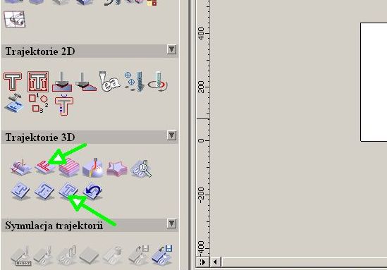

Mam taki problem - musze w pleksie zrobic pryzmaty 1x1mm - wiem ze jest opcja w AC aby to zrobic tyle, ze obrobka trwa wiecznosc :(
Wpadlem wiec na pomysl ze frezem 'V' pojade po liniach krzyzujacych sie i oddalonych po 1-1,5mm od siebie. I to bylby najlepsze i najszybsze z tym, ze mam na detalu w duch miejscach podebrania sferyczne i za cholere nie wiem jak sobie z nimi poradzic bo pomysl z liniami jest tylko na jednym poziomie
Stad moje pytanie - jak na dana powierzchnie polozyc 'siatke' wektorow po ktorym pojedzie frez ale tak ja polozyc aby w te zaglebienia tez sie 'ulozyla'.
Mam nadzieje ze zostalem zrozumiany :)

Chodzi o to by ten 'zygzak' rawerowal po powierzchni i plaskiej i wkleslej na te sama glebokosc - zeby sie po prostu 'polozyl' na powierzchni detalu wszedzie tak samo

Użyj polecenia 'GRAWEROWANIE CENTROLINII CECHY' ZAZNACZ WEKTORY WPISZ GŁĘBOKOŚĆ I DOWOLNA NAZWĘ I 'UTWÓRZ' 'ZAMKNIJ' .
NASTĘPNIE KLIKNIJ ' OBRÓBKA CECHY' I WYPEŁNIJ JAK ZWYKLE[/b]

kurcze...mozesz podpowiedziec gdzie to jest bo nie moge zlokalizowac :(
mam 'grawerowanie' ale nie ma centrolinii :(

tu

podziekowal i dodal 'pomogl' dobry czlowieku :D
