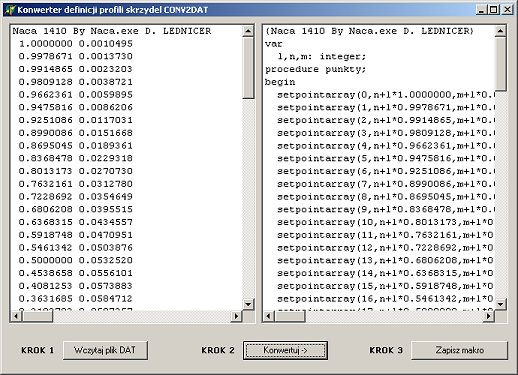

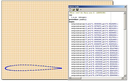

Wielu z Was jest modelarzami i koniecznie chce wycinać profie skrzydeł. Mam dla Was dobrą wiadomość :grin: Napisałem zewnętrzy konwerter plików DAT definiujących profile skrzydeł, tak że można je bez problemu wczytać do eduCADa 2.15 i następnie przerobić na kod CNC :!:
Definicje profili są dostępne tu: http://www.fly.to/airfoils
Program jest do pobrania za darmo: http://www.mikrozabawki.pl/aukcje/CONV2DAT.EXE
Przykładowy profil CLARKY: http://www.mikrozabawki.pl/aukcje/clarky.dat
Moj program eduCAD jest opisany w wątku: https://www.cnc.info.pl/viewtopic.php?p ... ght=#25541
Konwerter generuje makra w języku eduSCRIPT do wczytania do edytora makr. Ten edytor zapewnia zarówno ich edycję, jak i tworzenie profilu o dowolnej głębokości skrzydła. Przerobiłem także konwerter PLT2CNC tak, by można było zablokować generowanie kodu CNC dla osi Z (tylko wuchy X i Y).
Program konwertujący CONV2DAT
Wygenerowany profil
