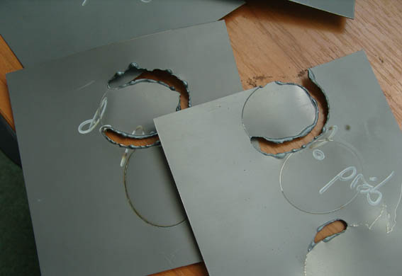

Przedstawiam pierwsze próby cięcia blaszki stalowej laserem CO2 80W ze wspomaganiem tlenowym. Jak widać na zdjęciu niezbyt udane. Blacha 0,3 mm. Nacina dość sprawnie.
Niestety po przepaleniu temperatura tak wzrasta, że blaszka piali się jak papier.

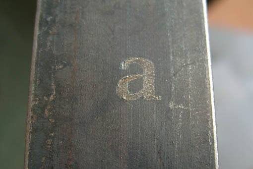

Dużo lepszy efekt prób był z płaskownikiem 3 mm. Wiązka wykonała równe nacięcie na głębokość ok. 0,5 mm. Na resztkach tlenu zrobiłem próbę grawerowania. Efekt widoczny na zdjęciu.
