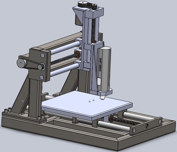

To całkiem ładnie. Obecnie jestem na etapie projektu i kompletacji części. Chciałbym o ocene prosić o ocenę kontrukcji jak zastosowanych elementów. Maszynka obecnie w projekcie ma pole robocze około 370x370x120. Kontrukcja oparta na tubosach 60x40x5, blachach 15mm oraz roznego rodzaju plaskownikow.
Prowadnice osi X i Y chce wykonać z wałków 25mm, a osi Z 20mm. Nie są to wałki zakupione z tąd, a wałki szlifowanem z tolerancja h7 ze stali C45. Z kolei łożyska liniowe chciałbym zastąpić wytoczonymi tulejkami z teflonu - mam nadzieje że to sie razem sprawdzi. Z kolei konstrukcje chce podzielic na 4 fragmenty ze soba pospawane i obrobione na piecioosiówce - ramę - spód, górną ramę, korpus osi Y oraz korpus Z ze wrzecionem. Stół prawdopodobnie wykonam w podobny sposób. Myślę ze takie podejście zapewni idealne warunki by wszystko ze sobą ze grało.

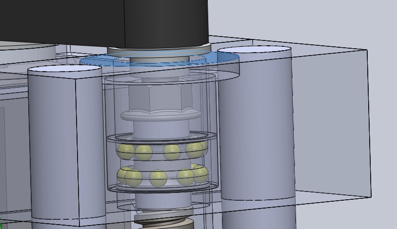

Łożyskowanie z kolei każdej z osi pokazałem powyżej. Śruba będzie skręcona z łożyskiem skośnym dwurzędowym nakretka z dwoma podkładkami, z kolei w korpusie będzie sie trzymać dzięki kołnierzowi z jednej strony, i przekręconej tulejce z drugiej strony. Kasowanie luzu na nakrętkach chce wykonać w ten sposób, ze z jednej strony wykonałbym nakrętkę z otworami do przykręcenie na stałe, z kolei z drugiej strony wykonałbym nakrętkę z fasolkami by umożliwić kasowanie luzu.
Co do przekazania napędu chciałbym zastosować śrubę tr16x4 połączoną z silnikiem paskiem zębatym z przełożeniem 2:1. Wtedy na krok przypadało by 0.04 mm, a z kolei w 1/8 kroku 0,005, jednak czy nie osłabi to zbytnio silnika, prawdopodobnie 2 lub 3nm. Wyczytałem ze przy mniejszej prędkości silnika ma on większy moment, wiec spadek przez przełożenie powinien być po części rekompensowany mniejsza predkoscia, jednak jak wpłynie mikrokrok na niego? Obecnie używam mikrokroku w laserze, jednak tam nie mam prawie żadnych obciążeń wiec ciężko stwierdzić jaki to ma wpływ na silnik.

Stosując śruby trapezowe, tulejki z tworzywa sztucznego i przekładnie 2:1 opory przesuwów będą spore....musiałbyś tam władować krokówki z 8Nm żeby to jakoś sensownie chodziło.....
Moja rada - zmiana prowadnic na hartowane, zastosowanie łożysk liniowych tocznych....
Wałki na końcach będą zaciskane ? Na oko rozstaw wałków Z jest trochę za mały, no i lepiej, żeby łożyska były nieruchome, a jeździły prowadnice Z wraz wrzecionem - dośc powszechna rada na tym forum
Przydałyby się też masywniejsze płyty X i zetki
Reszta raczej ok...

Chęć wykorzystania tulejki z prętami wywodzi się z chęci zaoszczędzania, gdyż taki materiał mam dostępny za friko. Natomiast komplet prętów i łożysk wyniesie około 300zł. Jednak pójdę za radą i zrobię znormalizowane gniazda pod łożyska, i takie dotoczę tulejki z teflonu by w razie faktycznie kichy, dało rade je podmienić wraz z prętami na takie jak trzeba bez modyfikacji budy:)
wałki chce natomiast dociskać wkrętamiWałki na końcach będą zaciskane ?
Nad tym również jeszcze się zastanowie, jednak ciekawi mnie dlaczego tak sie robi.no i lepiej, żeby łożyska były nieruchome, a jeździły prowadnice Z wraz wrzecionem
Aktualnie blacha 15mm, nie wiem czy dawać grubszą, jakby nie było to kawał blaszyska:PPrzydałyby się też masywniejsze płyty X i zetki

rozsądne wyjścieziga88 pisze:zrobię znormalizowane gniazda pod łożyska
Z tymi łożyskami Z chodzi o to, że wtedy przy maksymalnym podjechaniu do góry znajdą się one blisko punktu przyłożenia siły pochodzącej od frezowania i co za tym idzie ich obciążenie będzie mniejsze, a luzy wynikające z luzów łożysk (a obserwowane na frezie) nie będą powiększane przez długie ramię (od dolnego łożyska do freza) jak jest teraz
Bez modyfikacji konstrukcji masz ten niekorzystny przypadek w całym zakresie ruchu Z
No i najważniejsze - zamień miejscami koła przekładni

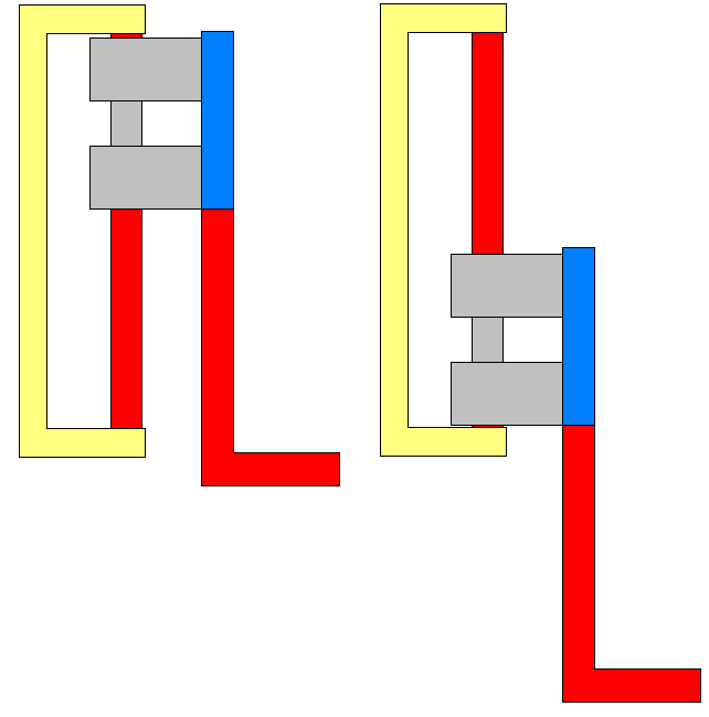

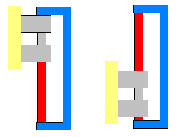

ursus_arctos
- Posty w temacie: 3
- Posty: 2083
- Rejestracja: 11 cze 2011, 18:29
- Lokalizacja: Warszawa / Lublin
Kolega powyżej napisał o luzach - prawda to. Dodatkowo, jest jeszcze kwestia uginania się elementów konstrukcji. Zresztą - obraz czasem mówi tyle, co tysiąc słów.no i lepiej, żeby łożyska były nieruchome, a jeździły prowadnice Z wraz wrzecionem
Zaznaczone kolorem czerwonym są obszary, które mogą się wygiąć. Rysunki przedstawiają położenie wózka na dole i na górze. Przepraszam, piszę z pracy i mam tu tylko painta
Kolor żółty: wózek X
Kolor niebieski: wózek Z
Kolor szary - elementy systemu przesuwu (wałki łożyska)
Kolor czerwony - obszary, które są poddawane siłom wyginającym.
Ruchome prowadnice
W drugim przypadku część wałków nad łożyskami może się ugiąć - jednak jest to mało prawdopodobne, gdyż dźwignia między wrzecionem a punktem podparcia (łożyskami) jest niewielka.
Ruchome łożyska
Jak widać ten "nawis" wrzeciona zawsze się może ugiąć - niezależnie od pozycji wałków. Robi też on dodatkową dźwignię uginającą.
Dodatkowo, Pomijając kwestie uginania/nieuginania, konstrukcja z ruchomymi łożyskami o takim samym prześwicie bramy jest po prostu wyższa.
Dodatkowy wniosek z powyższych rysunków: przy stosowaniu frezarki z ruchomymi prowadnicami Z dobrze jest umieścić obrabiany przedmiot tak wysoko, jak to możliwe w celu zwiększenia sztywności.
