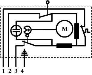

Kupiłem ostatnio na giełdzie 2 serwomotory czteropinowe i mam teraz problem bo nie umiem tego uruchomić... nigdy się takim badziewiem nie bawiłem... na silniku jest schemat połączeń, a na etykiecie takie wiadomości:
230V ~50Hz 185W 0.8A
IP44 Kb 4min I.KI.F
n=22 1/min Md=15Nm
Więc tu pytania:
1. jak to podłączyć? Tzn odrazu mogę walnąć napięcie z sieci 230 50Hz czy trzeba jakiś sterownik specjalny?
2. co oznacza 2 linijka etykiety? pierwsza traktuje o napięciu zasilania, trzecia o ilości obrotów i momencie silnika, więc zostaje ta trzecia...
Wiem że pytania są błache, ale szukałem w googlach i w wyszukanych tematach silniki miały albo więcej kabli albo były DC, dlatego proszę o wyrozumiałość...
Z góry dziękuję za odpowiedzi

Nie jest to serwomotor ale zwykły silnik jednofazowy z kondensatorem rozruchu
oraz z zabezpieczeniem termicznym
Zasilanie na 1,2 3 wolna 4 obudowa
IP44 to stopień ochrony
4min to czas pracy
I.KI.F to izolacja klasy F temp max ok 150 st C

Na pewno nie, tam nie ma zabezpieczenia termicvznego :!: do osi silnika podłączone jest plastikowe kółko ścięte z jednej strony co widać na schemacie... z tą tarczą sprzężony jest jeden z 2 styków, normalnie jest wciśnięty ale gdy trafi na "ścięcie" w tarczy wysyła impuls inform. o zrobieniu pełnego obrotu... tyle wiem na pewno, żadnego zabezpieczenia tam nie ma...

To zabezpieczenie termiczne jest zaszyte w uzwojeniu roboczym (prawy czarny prostokąt) i nie jest dostępne na zewnątrz.Takie zabezpieczenie jest częto stosowane w silnikac 3 fazowych gdzie po przekroczeniu temp wyłącza sterowanie.
Na 3 pojawi się impuls który można gdzieś wykorzystać ale do samej pracy silnika
nie musisz go podłączać.Na górze masz jeszcze jeden wyłącznik który wyłącza cały silnik.
Czy ten silnik ma przekładnię bo obroty są bardzo małe (22/min) a moment duży?

tak silnik ma podwójną przekładnię planetarną... to jak, mogę podłączyć 230 z sieci pod 1 i 2? do cnc tego nie wykorzystam jako silnik sterujący osiami, prawda?
