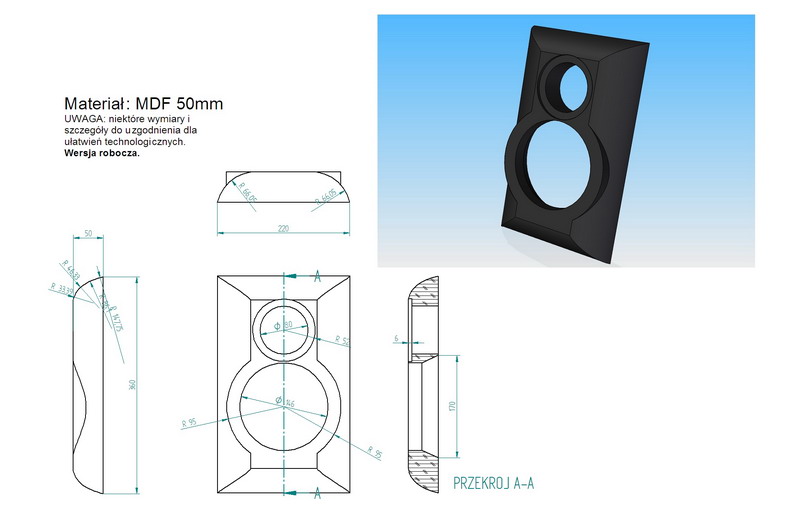

Mam do wykonania kilka szt panelu czołowego jak w załączniku.
Jako że ja sam jestem początkujący dziedzinie obróbki CNC. Chciałbym was zapytać jak najlepiej podejść do tematu.
Panel będzie składany z 2 płyt mdf 25mm.
Jakich frezów użyć? Jak głęboko mogę bezpiecznie zbierać materiał na jeden posuw?
Jak szacować czas pracy maszyny dla wykonania takiego elementu?
Czy na coś szczególnie powinienem zwrócić uwagę? Wszystkie uwagi będą dla mnie bardzo cenne.
Parametry mojej maszyny :
wrzeciono elte 2.2kW, posów max ok 4000mm/min

Ja bym zrobił dwoma frezami
- frezowanie zgrubne - frezem do drewna najlepiej dwu piórowym z węglika
- wierszowanie - frezem kulowym
Posuwy i głębokość zależy od maszyny ja na swojej to posuw przy głębokości 6mm mogę dać maksymalnie 3000

Zanim wytniesz otwory na glosniki mozesz uzyc tych miejsc do mocowania materialu i jakies dwa otwory tez zrobic na wylot i w "stole" na jakies kołki zebys mógl odwrócic i od tylu obrobic reszte.
Ja bym zamocowal jak pisalem, zeby leb srub byl ponizej powierzchni materialu, obrobil w 3D, splanowal góre i wyfrezowal otwory na glosniki do polowy glebokosci, przekrecil plyte na duga strone i zrobil reszte.
Frezy moze tez nie moga byc za krótkie, bo bokami Zetki na material mozna wjechac frezujac te skosy po bokach.
Moze dobrze by bylo zaczac od splanowaia tylu plyty, zeby do obudowy kolumny dobrze przylegala. Tylko wtedy nie mozna jej na sile dociskac do stolu, jak by byla krzywa, bo sie po splanowaniu i odkreceniu od stolu znowu wygnie.
