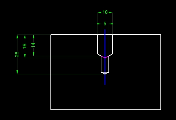

prosiłbym o opinię czy sposób wymiarowania otworów jak na rysunku jest poprawny do przekazania firmie która wykona dany detal.
Zależy mi na tym aby wymiar 26 był tak jak zaznaczyłem, ale nie wiem czy tak się wymiaruje otwór wykonany zwykłym wiertłem.
No i co zrobić z drugim wymiarem (który wybrać).
W prototypie robiłem najpierw otwór o średnicy 10 na głębokość mierzoną do czubka wiertła, a później pogłębiałem go wiertłem fi 5 na głębokość mierzoną też do czubka wiertła.

wymiarujesz do pełnej średnicy a nie do krawędzi końcowej

Jak już wywiercą, to sobie przekrój, obejrzyj jak wygląda i popraw na rysunku :-)
