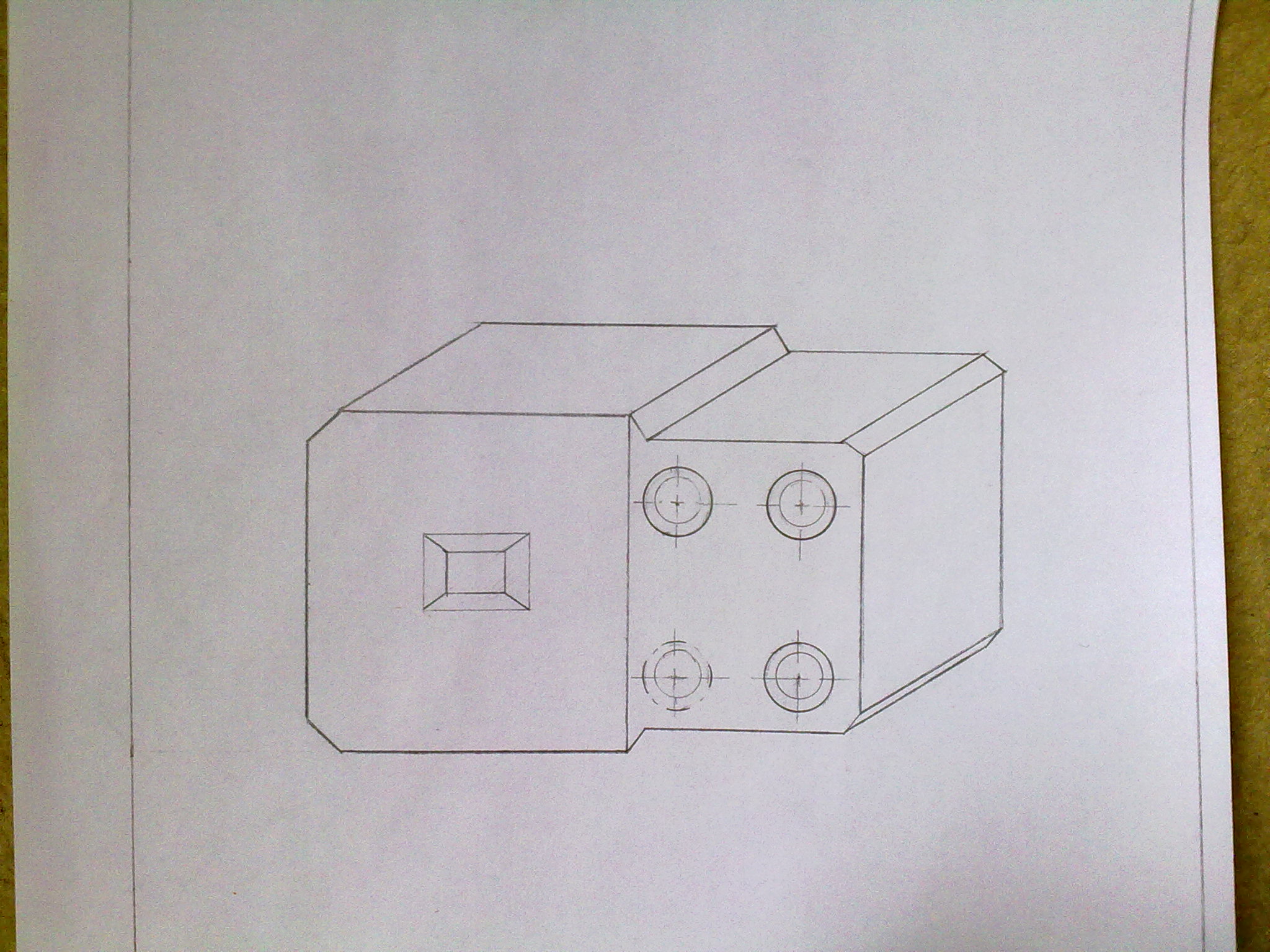

Witam, mam następujący problem. Otóż na podstawie rzutu z góry, muszę wykonać projekt całego przedmiotu (aksonometria i rzuty prostokątne). Przy aksonometrii mam problem z otworem znajdującym się po lewej stronie, udało mi się dowiedzieć, że jest to pryzma (wgłębienie nie przelotowe), ale po oddaniu rysunku prowadzący powiedział, że czegoś na tym otworze brakuje. Oczywiście nie powiedział czego. Poniżej zamieszczam swój rysunek. Czy ktoś wie czego brakuje, co jest źle narysowane przy tym otworze?

Wg mnie są trzy możliwości pomyłki:
1) jest o jedną z linii na twoim rysunku za dużo (na "łączeniu" obu sześcianów)
2) brakuje fazowania krawędzi dużego sześcianu od strony małego sześcianu - przykład poniżej
3) "pryzma" to prostokątny otwór przelotowy fazowany na krawędzi (tą możliwość odrzuciłeś) - przykład poniżej
Jeżeli moje tłumaczenie nie jest zbyt jasne to spójrz poniżej:
tu moje pomysły się kończą może ktoś ma inne...
