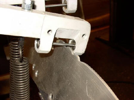

mam pytanie odnośnie tokarki : http://allegro.pl/tokarka-do-drewna-350 ... 52966.html
chcialbym w jakis mozliwie tani sposob zrobic do niej modul "kopiujący"
czy macie Panowie jakis pomysl/patent na taka modyfikacje ?
elementy kopiujace najchetniej w postaciu szablonow
pozdrawiam
AdamS
ps dokladnosci i szybkosc nie jest priorytetowa ... ma dzialac mniej wiecej :D

Nie da rady :P
To znaczy da się ale przy tej tokarce to nie ma sensu , od razu można zbudować lepszą.
Cała blacha oprócz osłony wrzeciona do wywalania , potem dorobienie ramki z profili + nowe łoże z wałków oczywiście fi 30 :twisted:

Generalnie robi się szablon ( najczęściej metalowy).Po szablonie "jeździ" ułożyskowany wodzik/kółko/łożysko ( zależy od szczegółowości).
Na jednym końcu ramienia zamocowany jest nóż, na drugim końcu wodzik który spręzyna dociska do szablonu.
Ale tak jak napisał kolega powyżej...na tym sprzęcie nie poszalejesz ( parafraza :) )
chociaż zrobienie jakiejś prostej/prowizorycznej przystawki kopiującej to pryszcz.
