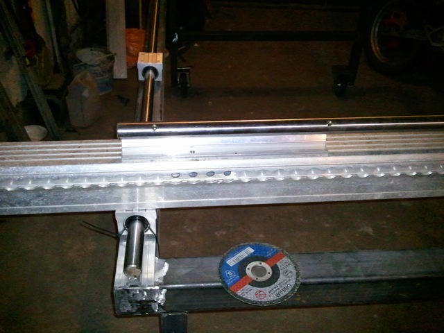

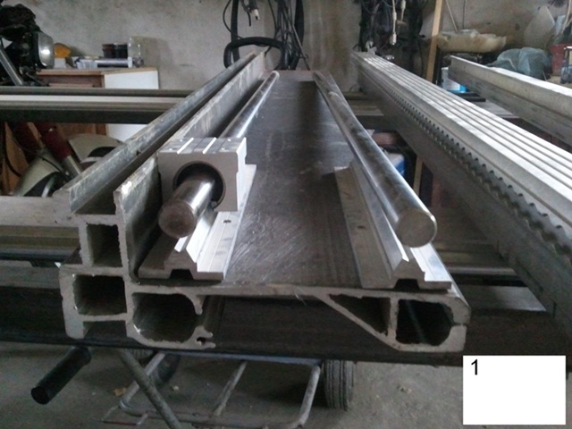

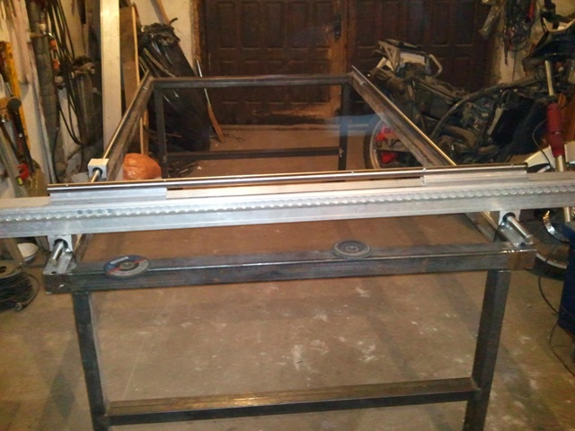

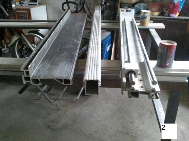

Sprawa wygląda tak:
Szerokość stołu 2300x1300 wysokość bramy jeszcze do przemyślenia
Materiał do obróbki to drewno dąb,sosna.świerk itp.
Prowadnice na wałkach fi25 x,y zetka fi20,napęd to śruby trapezowe 18x4 z napedzaną nakrętką + kasowanie luzu.
W osi x oczywiście dwa napędy.
Silniki jakie myślę zastosować to krokowce 4,6Nm lub 8,7Nm żeby to w miarę szybko chodziło.Może te większe jednak?
Wrzeciono to china 3kw chłodzone wodą.
To tyle opisu.
Pytanie do Was(bo tu leży mój problem)jaki material na ruchoma bramę.Są trzy opcje widoczne na zdjęciu poniżej każda ma jakieś wady ale liczę na waszą pomocną dłoń w tym temacie. Czekam na slowa krytyki ponieważ nie chcę rozczarowaniaObrazekObrazekObrazekObrazekObrazek
