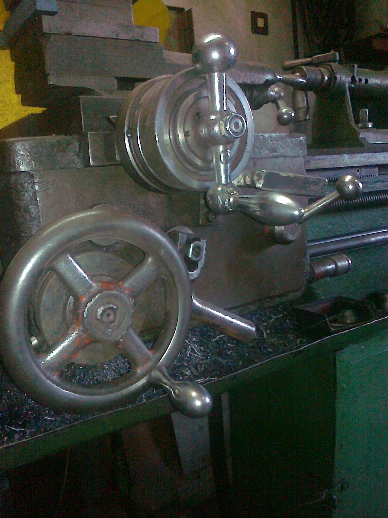

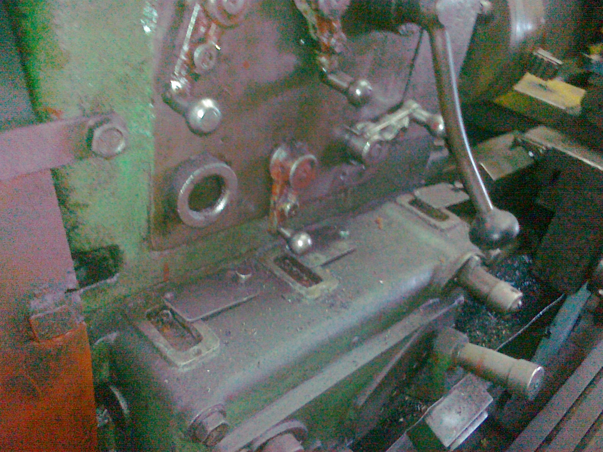

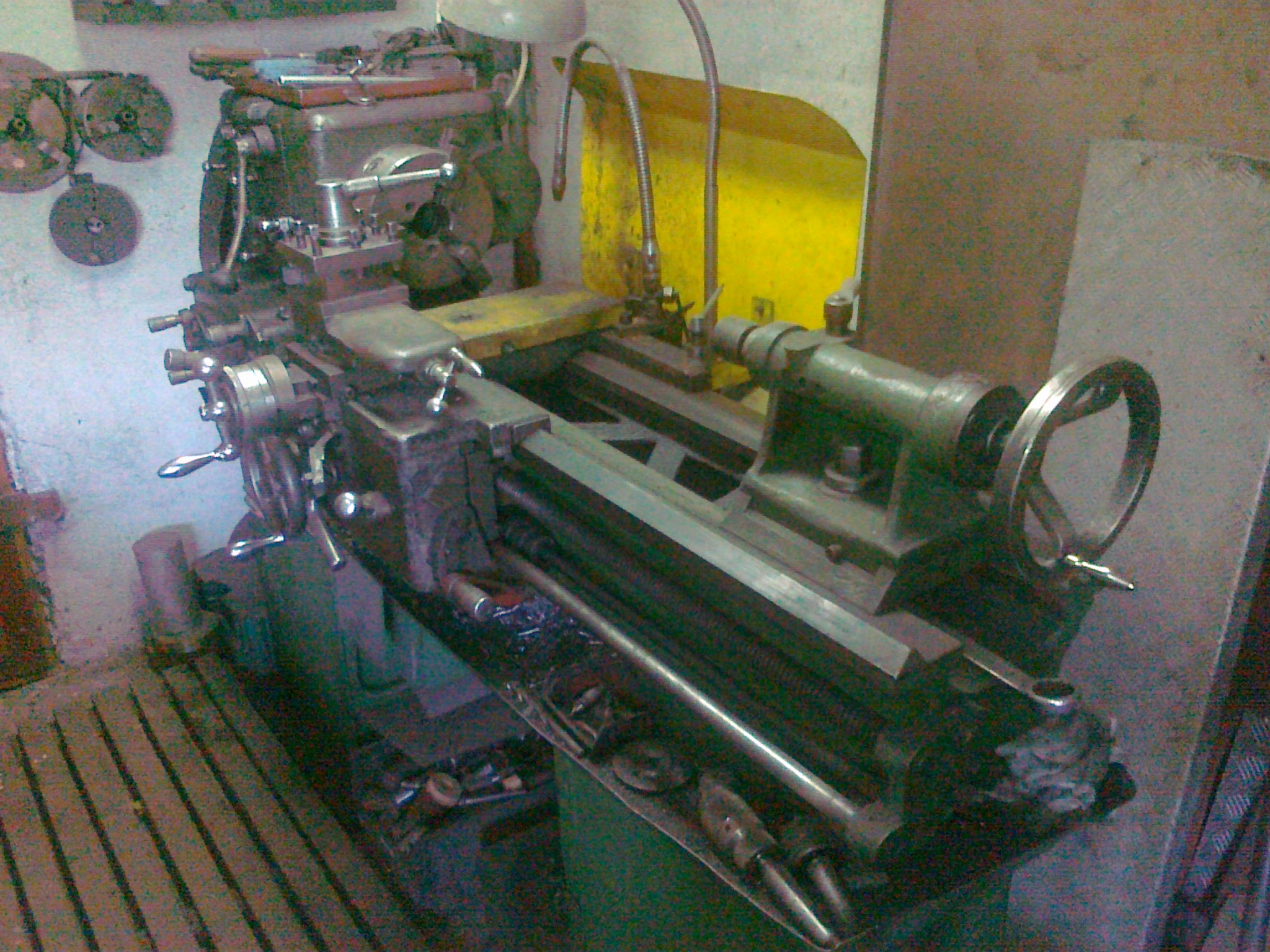

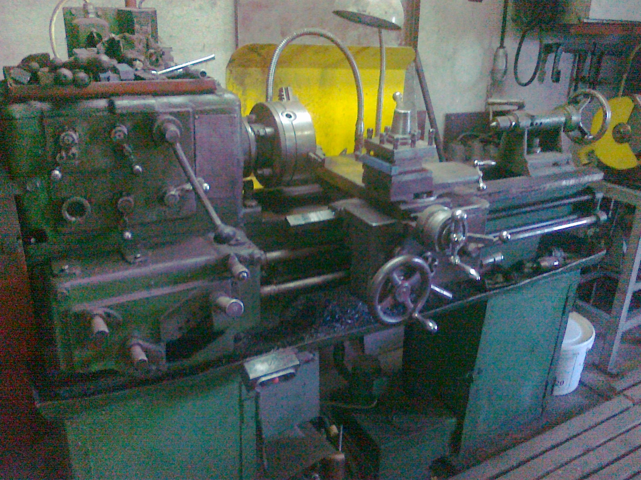

Mógłbym was prosić o rozpoznanie co to za tokarka??
niestety nie mam żadnych tabliczek znamionowych żebym mógł sam określić co to za tokarka.

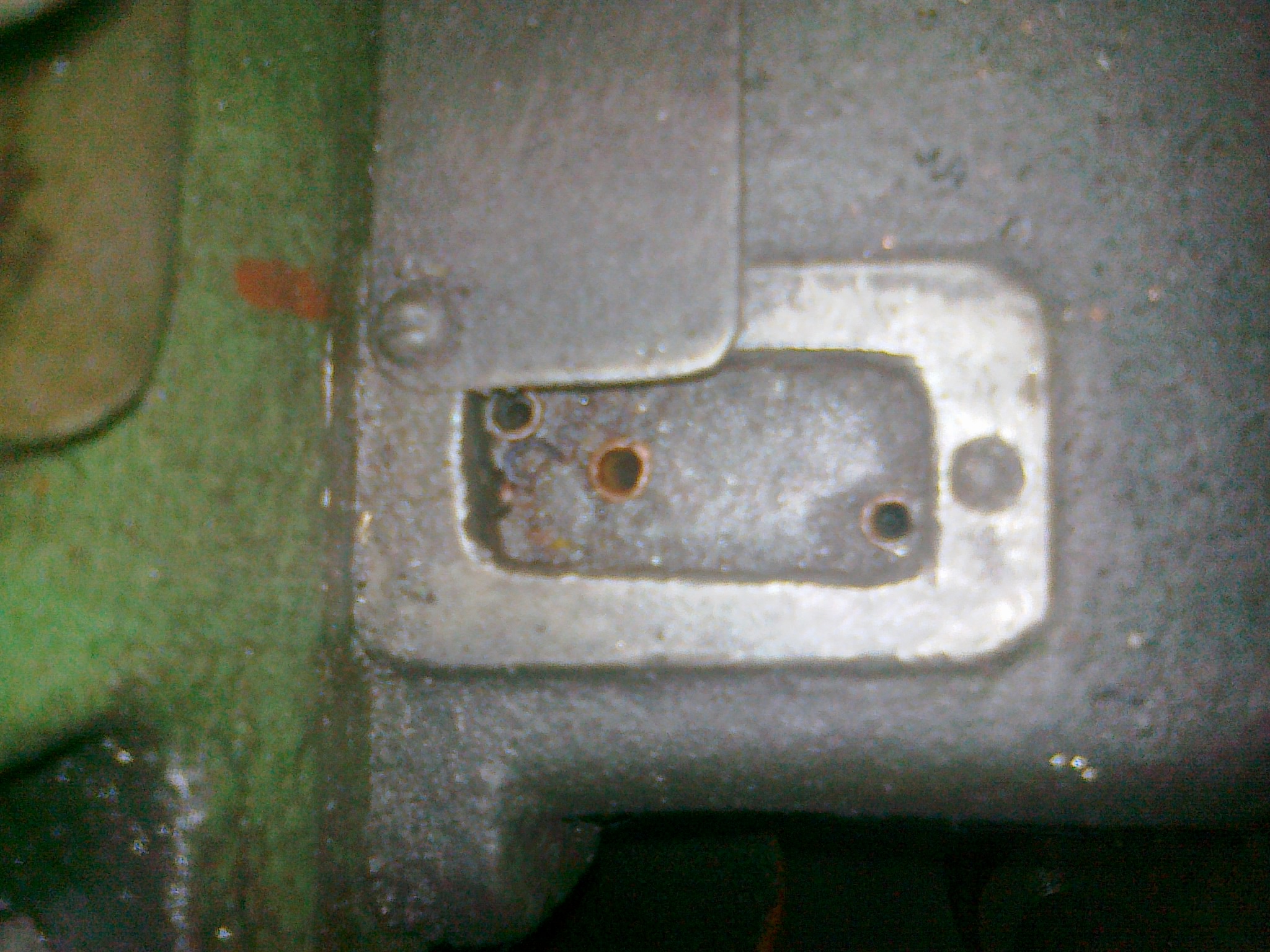

Na ostatnim zdj widac takie 3 otwory zakryte blaszkami ( na zdj dwa odkryte) czy to sa miejsca do wlewania oleju mechanicznego ???

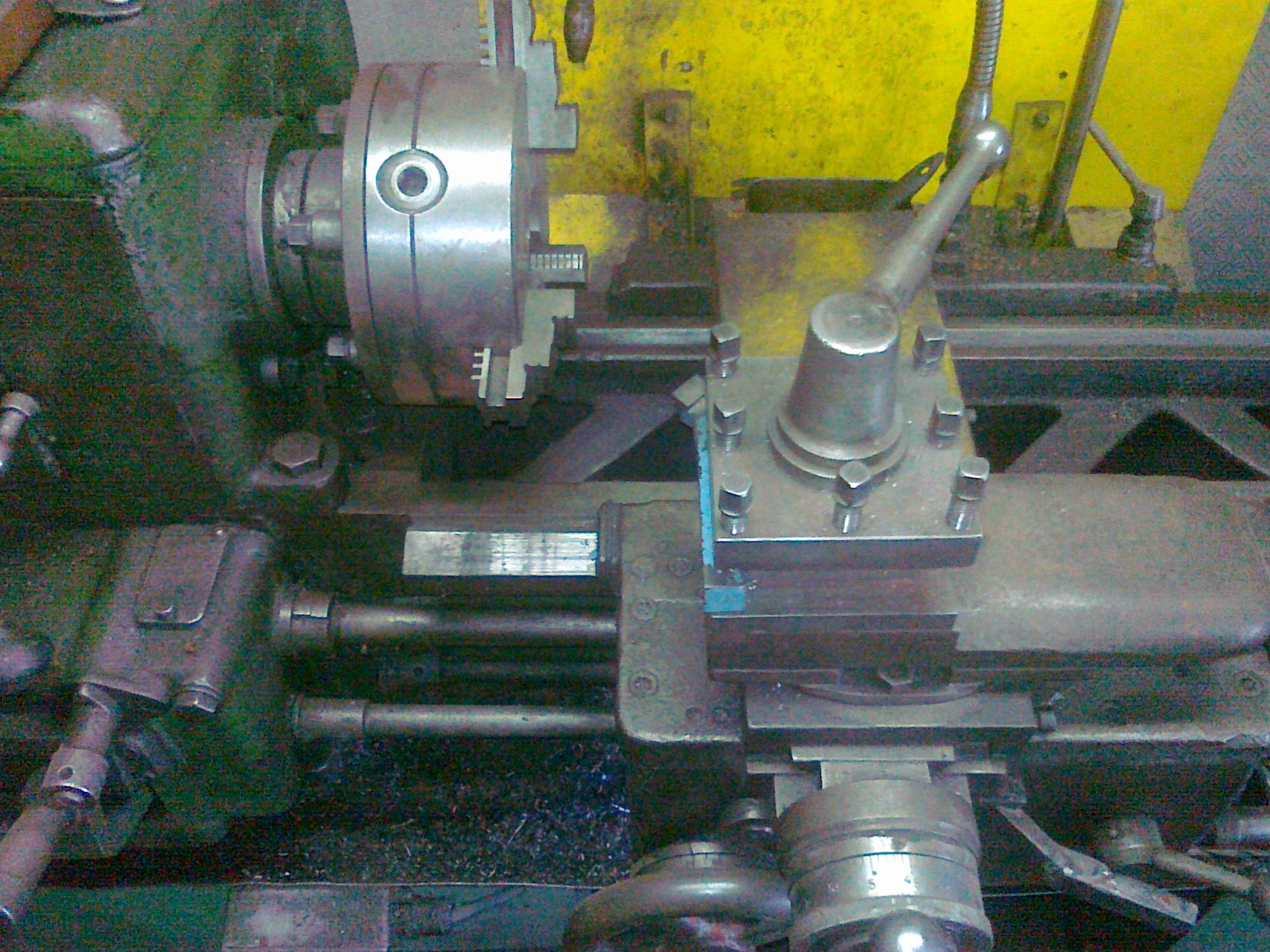

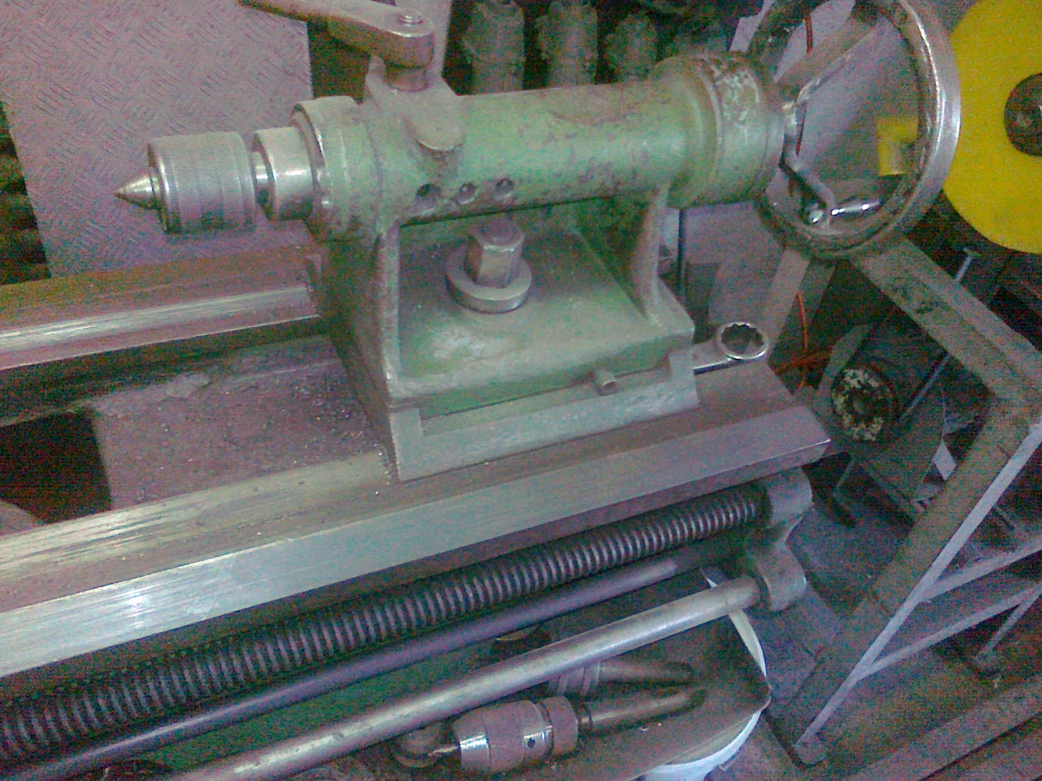

Post napisał: BYDGOST » 28 kwie 2011, 18:20
To jest tokarka rosyjska. Pewna modyfikacja modelu 1615. Różni się innym położeniem wziernika oleju na wrzecienniku. Więcej szczegółów trudno mi wyłowić bo wstawiłeś bardzo niewyraźne zdjęcia - ciemne. Potrzebuję widzieć dokładnie suport i skrzynkę posuwów Nortona.

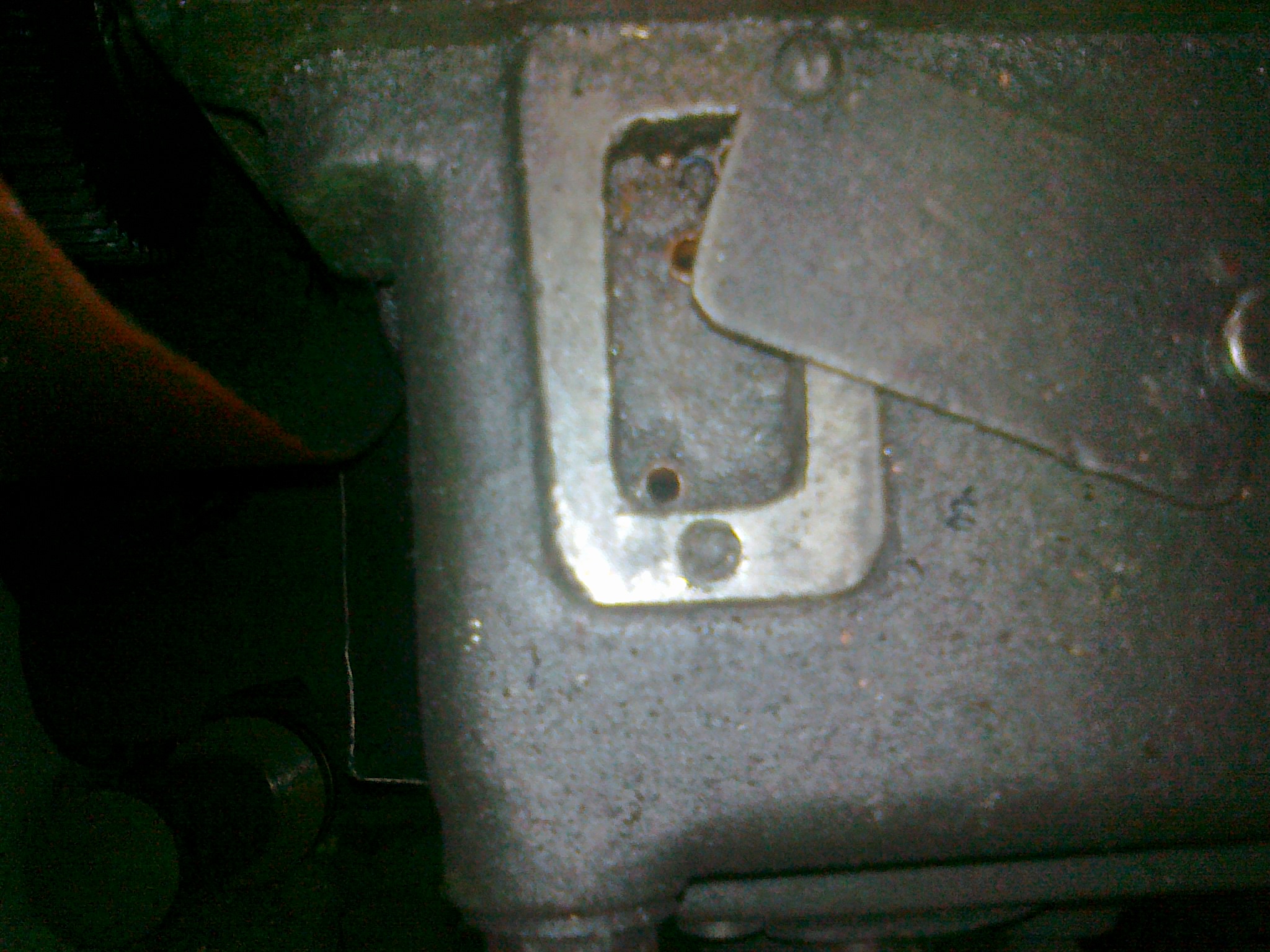

a czy mogłbys mi powiedzieć czy te otwory prostokątne na ostatnim zdj są do uzupełniania oleju?? jeśli nie to do czego mogą być
BYDGOST
Posty: 4257
Lokalizacja: Bydgoszcz
Post napisał: BYDGOST » 28 kwie 2011, 19:47
Mam DTR do tej co wspomniałem, jest bardzo podobna, ale nie ma takich otworów. Zrób dokładniejsze zdjęcie to zobaczymy. Jeśli sterczą tam knoty, albo rurki do ich osadzenia to na pewno do smarowania. Nie jestem pewien, ale chyba ta tokarka już tu się przewijała, jak i na chipmakerze. Na razie nie wiadomo jaki dokładnie jest typ tej tokarki.

Wlasnie tam w tych trzech otworach sa po 3 takie jakby małe rureczki, dlatego mysle ze sa od smarowania,

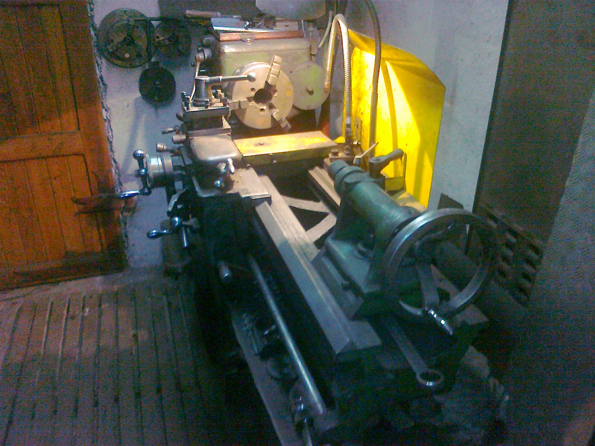

wstawiam wiecej zdj nie sa moze najlepszej jakości ale moze da się coś z nich więcej powiedzieć...

Post napisał: BYDGOST » 29 kwie 2011, 17:59
W rurkach osadza się knoty, po których skapuje olej w punkty smarowania. Powyżej napisałem, że jest podobna do tokarki 1615 i załączam teraz zdjęcie do porównania.

P.S a czy moge normalnie w te trzy otwory zalac olej i poczekac az splynie przez te rurki czy musze uzywac knota?

Post napisał: BYDGOST » 30 kwie 2011, 16:32
Gdy nie będzie knotów to olej szybko spłynie i nie będzie smarowania bo to wystarczy na krótko.

Post napisał: BYDGOST » 18 lut 2021, 23:42
Tokarka autora tematu to 162СП. To jest ta sama grupa co 1615. Do obydwu mam DTR.
