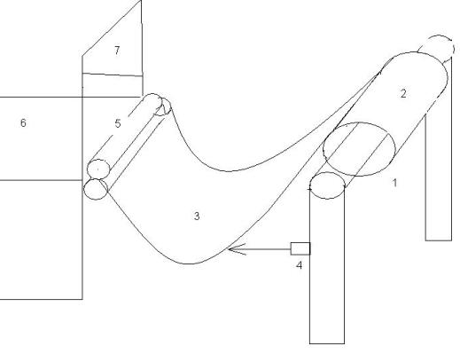

Witam potrzebuje pomocy w doborze silnika krokowego do nastepujacej maszynki(patrz rysunek)
Ma ona służyc do cięcia grubej foli plastikowej. (która potem składana jest na różne materiały reklamowe, pudelke etc. wiec jest dosc sztywna i gruba)
urządzenie(cała mechaniczna część) juz stoi z tym drobnym szczegolem ze ma naped manualny(ludzki) i obslugiwane jest przez 3 ludzi..
Po kolei opis części z rysunku:
1- Ciężki wałek na kórym wisi opisywana wcześniej folia (wpomniane 85 kg z folia jak nie wiecej)
2- Ta folia na wałku
3- Folia zwisajaca
4- czujnik ktory mowi ze folia sobie swobodnie wisi(4) i jest luzna i dostepna
5- Nasz wałek napedzany silnikiem krokowym PRECYZYJNIE odmierzajacym iles CM foli (wraz z klawiaturaka do wprowadzania ile to ma byc)
6- pudlo na pocieta folie (urzadzenie ma wykonywac wiele identycznych kopi..jak to przemyslowe)
7- Gilotynka pneumatyczna
Jedyne założenie urządzenia to takie aby zachwoac wspomniana wyzej precyzje w odmierzaniu odleglosci miedzy kolejnymi cieciami gilotynki.
a reszta zalezy od mojej pomyslowosci
Takze proslibym o pomoc przy wyborze silnika krokowego, taki ktorymi latwo bedzie mi sterowac, a rozsadnych cenowo, zakładając duża wytrzymałosść i prace w warunkach przemysłowych.
(Walek z folia wazy jakies 85 kg czyli trzeba zalozyc 100kg ale tym sie zajmuje silnik DC)
(a silnik krokowy musi uniesc folie wagi okolo 1kg.)
Takze mam nadzieje ze ktos pomoze mi z doborem silnika krokowego i tej czujki, poniewaz moja wiedza jest dosc niepelna i tylko teoretyczna, a przyszlo mi sie zmierzyc z problemem takiej maszynki.
A czujka stwarza mi problem poniewaz jest to folia przezroczysta wiec te o ktorych cos wiem sie nie nadaja..
rysunek maszyny

prozaicznie silnik krokowy 1,89 plus przekładnia 1:4 i demo macha gdzie mamy tylko jedna oś, - skoro znamy średnice wałków które dociskają i przesuwają folie - to możemy policzyć ile obwodów potrzeba - czyli jak dluga folia - czyli ile kroków silnika ma zrobić przy zadanej rozdzielczości np 400kroków na obrót itd, kwesta rozpisania, a skoro folia ma wazyc 1 kg to wystarczy nam pasek 10mm szeroki T5.
co najlepsze taki sterowany napęd może być zapisany programowo na ileś tam powtarzających się cyklicznie podprogramów i praktycznie maszyna sama robi, jeden gostek od czasu do czasu sprawdza czy sie coś nie pier...i i wszystko na temat :)
zamiast czujki może takie cos ala spłuczka w kibelku tylko w troche innym sensie ? nacisniecie pod cieżarem zwisającej folii włacza obwód pradu podniesienie wylącza ...

ale podpowiada jak go dobrać, nie znamy obwodu wałków dociskających folie ani ich masy, nie wiemy zatem ile momentu siły trzeba wsadzić aby obrócić ten wałek - korba długa na tyle, nacisk jeden ludzik, dwóch ludzików czy ile tam

tego nie wie nikt..bo te walki jeszzce nei istnieja...
ale wiadomo ze ten "zwis" folii bedzie wazyl okolo 1kg

Przy napędzie silnikiem krokowym istotnym wydaje się być moment obrotowy a nie moc silnika. Jężeli ma to być praca ciągła to niekoniecznie muszą być wyścigi.Określając moment - zwis 1kg foli / 2 x (średnica wałka n p 0,1m) 0,05m = 0,025kGm = 0,25 Nm plus opory tarcia.
Uwaga do kunstrukcji wałka przy gilotynie - musza byc w wałku rowki w które po odcięciu wsuną się elementy prowadzące zapobiegające nawijaniu się folii na wałek.

Przerabiałem taki sam problem z przewijaniem folii do złocenia.
bardzo ważnym czynnikiem jest szybkość przewijania oraz masa wałków (moment bezwładności).
Zaczynałem z silnikami krokowymi - te są dosyć wolne, ale przeszedłem na servo.
