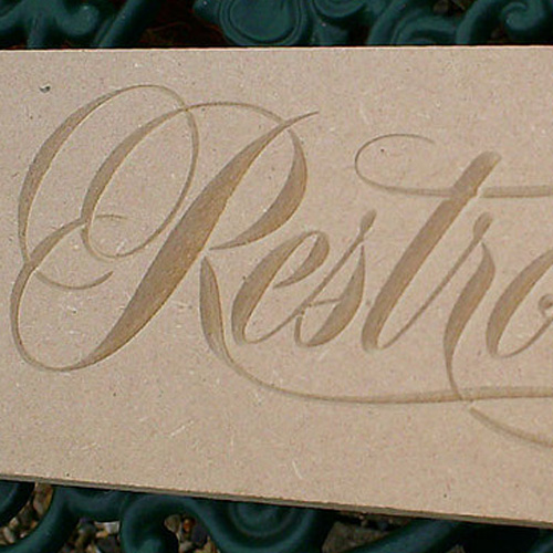

w jakim programie najłatwiej wygenerować ścieżkę pod taki grawer?

Post napisał: artmachining » 17 kwie 2011, 19:09
ArtCAM Express

Post napisał: tuxcnc » 17 kwie 2011, 19:43
O ile dobrze widzę, to ten napis nie jest grawerowany.

Post napisał: zuza13 » 17 kwie 2011, 19:45
Raczej każdy cam powinien sobie z tym poradzić.

Post napisał: tom22 » 17 kwie 2011, 20:46
ArtCAM Express
dzięki za info - pewnie wypróbuję, ale żeby pobrać triala dają do wypełnienia jakiś formularz a to mnie zniechęca :wink:
zuza13 pisze:Raczej każdy cam powinien sobie z tym poradzić.
O to mi chodzi żeby sobie poradził i najlepiej żeby był za free :smile:
tuxcnc pisze:O ile dobrze widzę
źle widzisz.

Post napisał: tuxcnc » 17 kwie 2011, 21:11
tom22 pisze:
źle widzisz.
Jeśli to jest cięte frezem grawerskim, to zdjęcie jest fatalne, bo wygląda na trawione.
Natomiast jeżeli to jest faktycznie frez grawerski, to program musi być full 3d.

Frez V i najlepiej ArtCam :sad:

Post napisał: tom22 » 17 kwie 2011, 21:47
tuxcnc pisze:Jeśli to jest cięte frezem grawerskim, to zdjęcie jest fatalne, bo wygląda na trawione.
zdjęcie nie moje -znalazłem w necie i wkleiłem bo o coś takiego mi chodzi.
nie jest to trawione - to jest MDF. Kiedyś - a i dzisiaj są fachowcy co robią takie napisy ręcznie za pomocą rylca - kilku jest na forum :smile: to najlepiej wyjaśnią jak to się robi.
Ja chciałbym to wykonać na maszynie.

Post napisał: tuxcnc » 17 kwie 2011, 22:23
smouki pisze:tuxcnc,
Fajnie, ze wkleiłeś te linki, ale dlaczego adresujesz je do mnie ?
Coś takiego znasz http://www.grafkom.pl/grawerton.htm ?
Ja z tą firmą nic wspólnego nie mam, ale akurat ładną stronę mają.
Grawerton to tylko jedna z wielu technologii.
Można trawić, piaskować i inne technologie stosować, a efekt będzie podobny do zamieszczonego na początku zdjęcia, bo to zdjęcie jest akurat idealnie płaskie.
tom22 pisze:Kiedyś - a i dzisiaj są fachowcy co robią takie napisy ręcznie za pomocą rylca(...)
Rylec w ręku można pochylić dowolnie, a frez tylko na pięcioosiowej maszynie i też bez przesady.
Domyślam się, że chcesz frezować na maszynie trzyosiowej, to musisz mieć ścieżkę w 3d i frez "V".
Frez tnie rowek ze ścianami pochylonymi pod pewnym kątem.
Tam gdzie jest szerzej, jest i głębiej.
Jak masz cienki materiał, to się przebijesz na wylot.
Wcale to nie takie proste, a rady w rodzaju "raczej każdy cam" są nic nie warte.
Nawet jeśli program wygeneruje ścieżkę 3d, to Ty musisz ją zaprojektować.
Jak nie będziesz miał gotowych fontów, to tabliczkę na drzwi będziesz robił tydzień.
