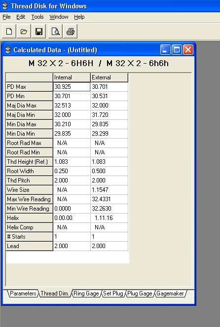

mam problem dotyczący gwintowania, mam do wykonania gwint M32x2, jak powinien wyglądać prawidłowy zapis programu??
N3;
G54;
T1010;
G99S800M03;
G00 X-29,0 Z2.0 M08;
G01 X-29,835 Z0.0;
G76 P020060Q80R0,05
G76 X-32.0 z-10. R0 P1082 Q100 F2,0
CZY TAK??

kurde może ktoś ma wymiary takiego gwintu, bo nigdzie nie mogę poszukać dla wewnętrznego??

Post napisał: BoKo1 » 28 kwie 2011, 02:51
W załączniku gwint M32 x 2
Goooogle zawsze pomocne
