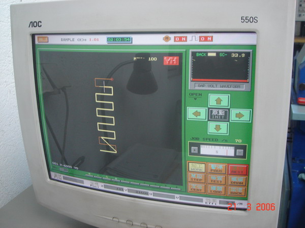

Ale posuw 200x180mm (Chinka 350x300mm)
Wysokość obrabianego detalu 120mm (Chinka do 400mm)
Ciężar obrabianego detalu 100kg (Chinka 180kg)
Chinka w ogóle jest masywniejszą maszyną.
Koszty eksploatacji ogromna różnica na korzyść produktu wschodniego.
Chinka jest na drut molibdenowy Polska drut mosiężny
