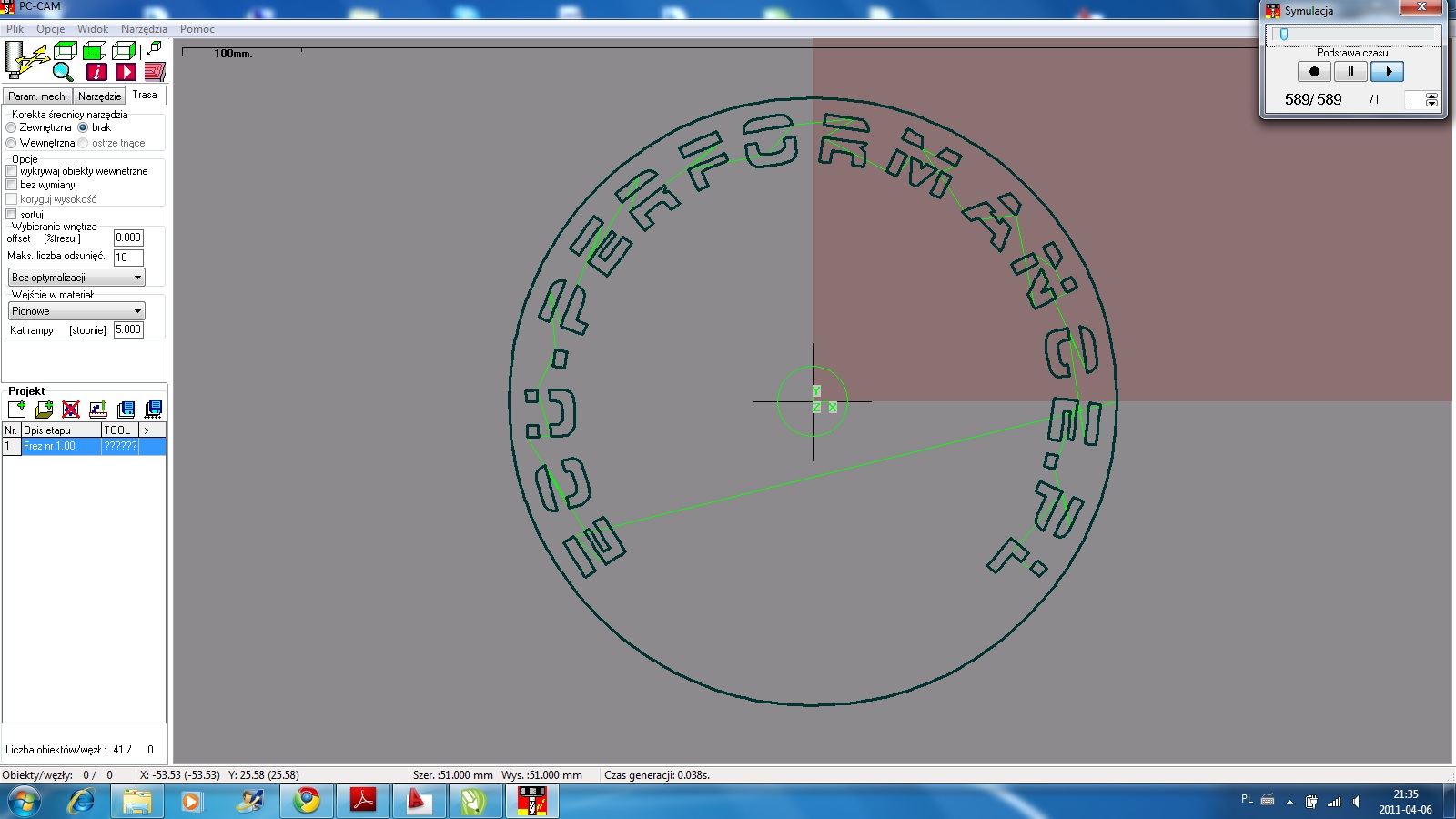

Post napisał: tomolc » 06 kwie 2011, 15:08
Czy jest ktoś w stanie dopasować tekst do ścieżki
eculogo.rar
(103.62 KiB) Pobrany 334 razy

Post napisał: tom22 » 06 kwie 2011, 17:07
Na ile znam corela to sprawa jest prosta - tylko że tekst musi być w fazie edycji, jeśli są to krzywe - to nie ma takiej możliwości.

Post napisał: tomolc » 06 kwie 2011, 18:22
Tak wiem ale mam tylko w postaci krzywych i tu jest problem
Istnieje możliwość zamiany krzywych na tekst

Post napisał: tom22 » 06 kwie 2011, 20:08
nie ma takiej możliwości, można tylko odtworzyć napis za pomocą podobnego lub tego samego fontu i w Twoim przypadku sprawa jest prosta, ponieważ napis wykonany jest popularną czcionką. W mojej kolekcji fontów nazywa się MicrogrammaDEEBoltExt
może też pasować Euromode

Post napisał: tomolc » 06 kwie 2011, 21:42
A mam prośbę można prosić o pomoc w wykonaniu tego projektu
Przeglądałem fonty u mnie i nie mam ich.
Z góry dziękuję

Post napisał: pltmaxnc » 06 kwie 2011, 21:50
a może być tak......?
eculogo.rar
(105.72 KiB) Pobrany 303 razy

proszę...........
eculogo_9.rar
(111.61 KiB) Pobrany 288 razy

Post napisał: tomolc » 06 kwie 2011, 22:09
pltmaxnc pisze:a może być tak......?
dzięki już poszło tak jak chciałem
