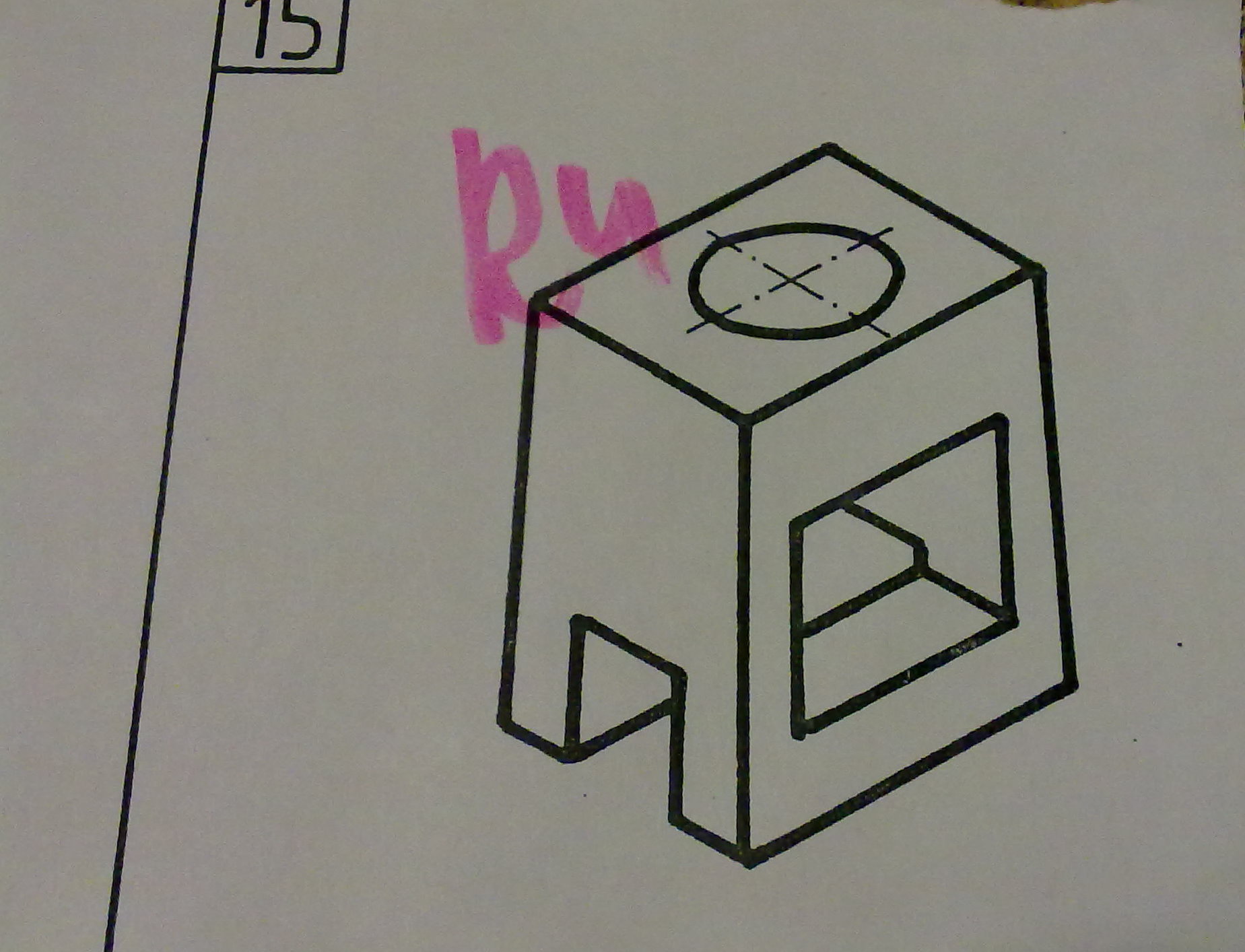

Witam, mam problem z narysowaniem podanej bryły. Muszę narysować ją w minimalnej liczbie rzutów, niestety tym razem nie mam bladego pojęcia jak to ruszyć (nie wiem, z czym związana jest ta linia wewnątrz bryły). Byłbym wdzięczny za wykonanie szkicu, z góry dzięki :wink:

Od dołu rowek, z boku okienko, od góry otwór cylindryczny.

Nigdy nie miałem rysunku technicznego więc jeżeli się mylę to proszę poprawcie.
Wydaje mi się że to chodzi o taką bryłę:

prawie. najpierw zrób rowek, potem "okienko". w środku została Ci jeszcze "cześć wspólna" rowka i okienka.
