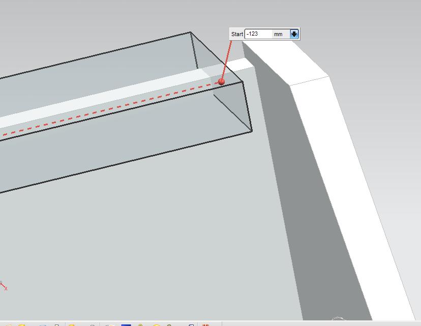

Jak dociągnąć element do istniejącego elementu jak na zdjęcie
Dziękuję za pomoc

Można to zrobić przełączając się na pasku na 'całe złożenie' jak już wczoraj pisałem. Wtedy wyciągnięcie będzie stałe (niezależne od późniejszych zmian elementu, do którego 'dociągnięto').
Jak można to zrobić asocjatywnie pokazuje filmik w załączniku. Właściwie to jest też odpowiedzią na parę innych Twoich tematów o złożeniach.
Trochę nam się robi czat z tego forum :lol:
