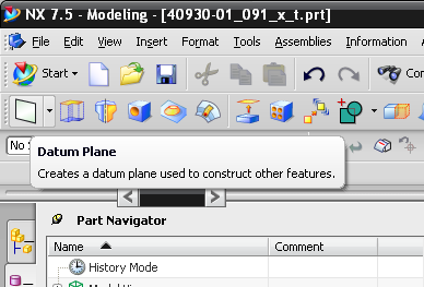

Jak zmienić płaszczyznę rysowania w szkicu w module złożenia

Jeżeli szkic już istnieje (a z różnych przyczyn nie masz ochoty tworzyć go od nowa), to do tego służy polecenie 'repozycja':
Jeżeli używałeś tylko wersji 7.5, to podpowiadam, że to polecenie będzie widoczne dopiero po przejściu do 'środowiska szkicownika'.
W trybie 'szkicu bezpośredniego' znajdziesz tą opcję pod nazwą 'przenieś szkic' - ale ikona wygląda tak samo. (Takie njuanse :mrgreen:)
Jeżeli szkic dopiero tworzysz, to oczywiście możesz go zorientować zupełnie dowolnie, ale tego chyba nie trzeba tłumaczyć...?

lub jeśli chcesz zacząć szkicować w dowolnej innej płaszczyźnie to możesz stworzyć nową dowolną płaszczyznę i na niej szkicować
datum plane.PNG (31.07 KiB) Przejrzano 3225 razy
