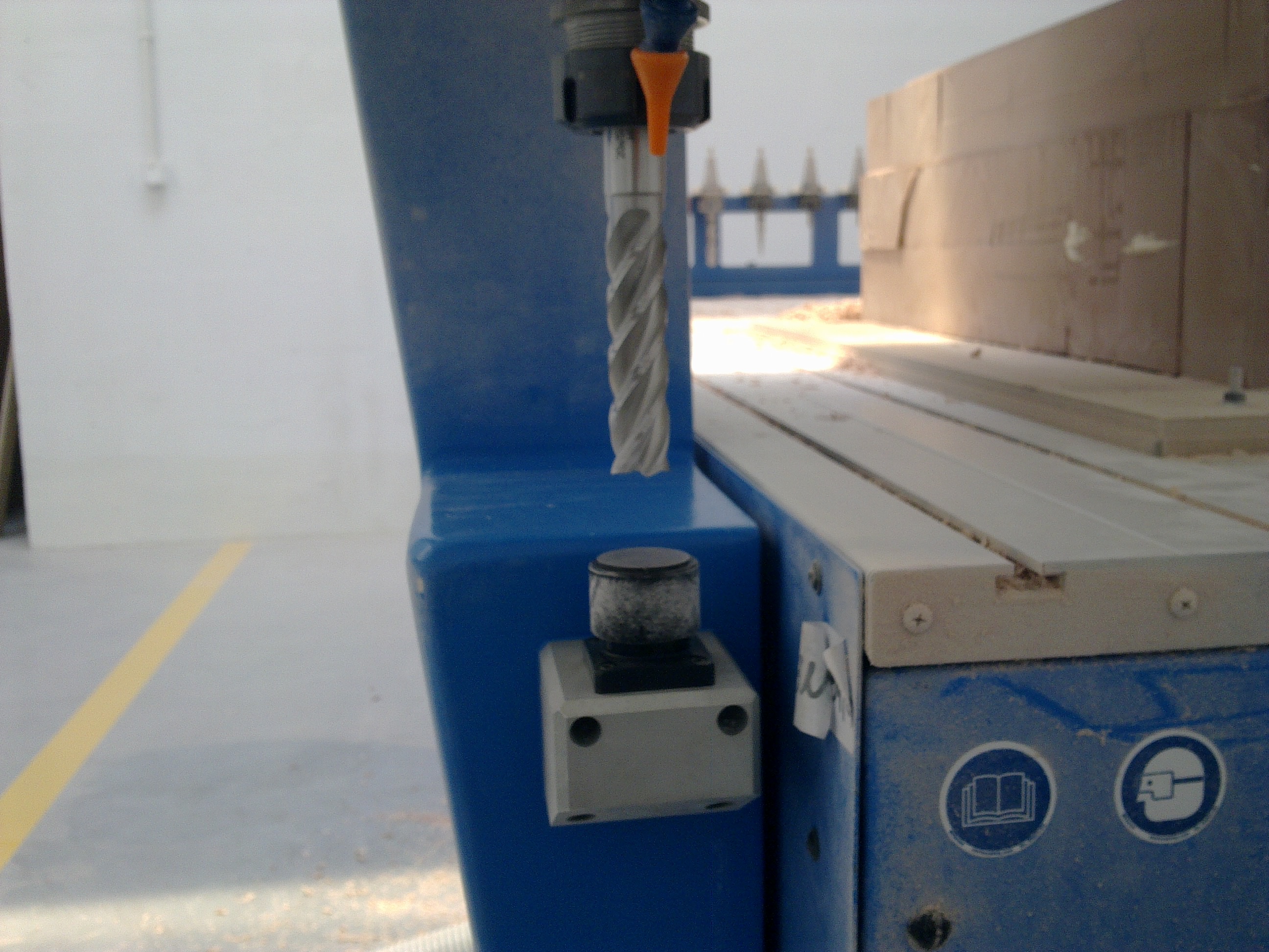

czy mógłby mi ktoś wytłumaczyć jak dokonać pomiaru długości freza składanego nasadzanego fi50 na opisywanej frezarce.
Grzybek na którym dokonuje się pomiary ma średnice fi30 i z pewnością płytki do niego nie dostaną. Czy w PC-Cam można to jakoś obejść?

Pomiar tego freza chcesz wykonać na sondzie?

Post napisał: erik007 » 28 mar 2011, 15:59
Jeżeli się da ... to tak.

Post napisał: WZÓR » 28 mar 2011, 16:05
Podałeś za mało szczegółów abym mógł rozwinąć temat.
Napisz jaką masz sondę i w jaki sposób wykonujesz pomiar innych narzędzi.
Ja na Haas-e pomiar wykonuję tak :arrow: https://www.cnc.info.pl/topics90/sonda-vt11357.htm (patrz ; foto)
- wybieram odpowiedni cykl ,
- wprowadzam podstawowe dane narzędzia do tabelki ,
- uruchamiam cykl pomiaru narzędzia,

Post napisał: adam Fx » 28 mar 2011, 16:23
no aby narzędzie ustawiało się promieniem ( nie środkiem osi) nad sondą to musisz go wstępnie podać w tabeli np.R 25 ,ilość ostrzy i oczywiście długość np.200 ( bo te dane wykorzysta cykl pomiaru )

Post napisał: erik007 » 28 mar 2011, 17:30
no OK a jak się to ma później do obróbki? Czy pomiar narzędzia na promieniu a nie na osi nie będzie miał przykrych konsekwencji podczas obróbki? Czy może się to później koryguje?

Post napisał: WZÓR » 28 mar 2011, 20:10
erik007 pisze:no OK a jak się to ma później do obróbki? Czy pomiar narzędzia na promieniu a nie na osi nie będzie miał przykrych konsekwencji podczas obróbki? ....
Nie , gdyż w ten sposób mierzysz długość narzędzia do płytki skrawającej , a nie do śruby , która mocuje trzpień z głowicą. :wink:
Przeglądnij raz jeszcze foto .... dokładnie.

Post napisał: erik007 » 28 mar 2011, 23:51
Wszystko się zgadza, widzę na zdjęciu że pomiar nie jest w osi narzędzia ... tylko, że u mnie później te same parametry narzędzia które wykorzystuje sonda są używane podczas obróbki (przynajmniej tak mi się wydaje) i gdzie mam podać parametry narzędzia do pomiaru? W PC-CAM który obsługuje frezarkę pomiar dokonuje się automatycznie (chyba że są jeszcze jakieś opcje - jutro muszę się temu bliżej przypatrzeć) a może są na forum koledzy którzy korzystają z PC-CAMa i mają na to jakiś patent?
Hej WZÓR a u Ciebie sonda jest stacjonarna czy możesz ją przemieszczać ?

Post napisał: WZÓR » 29 mar 2011, 22:07
erik007 pisze:...Hej WZÓR a u Ciebie sonda jest stacjonarna czy możesz ją przemieszczać ?
Jest przykręcona na stałe do stołu (patrz ; foto).
Nie przemieszczam jej , gdyż nie widzę potrzeby- jest zamocowana w miejscu , gdzie najmniej mi przeszkadza.
p.s. ostatnio sondę podniosłem na podstawce , gdyż była za nisko.
