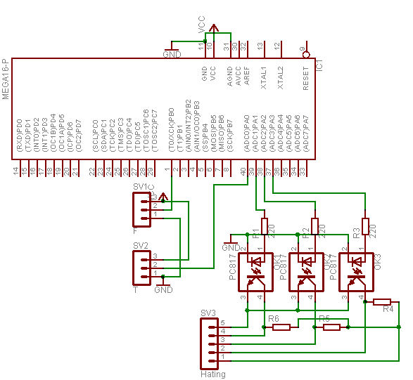

szanowne grono specjalistow elektronikow jest problem
tego typu ze
mam przeplywowy podgrzewacz wody sterowany hydraulicznie na zasadzie roznicy cisnien, ogolnie nie bede sie rozpisywal ale to rozwiazanie jest do D...
bo mam za duze wachania cisniene w sieci itd , troche sie to juz wyrobilo,
ciezko to wyregolowac ( za duza histereza wlacz- wylacz)
wiec chcialbym to przerobic na co elektronicznego
wiem ze takie wynalazki juz sa
zalatwilem sobie juz taki malutki sensor przeplywu z malym wiatraczkiem
i pozostaje problem elektroniki - za cienki jestem z tego ( choc po tech elektronicznym :smile: )
rozrysowalem schemat blokowy jak to widze
z czujnika wychodza impulsy (jakies tam)
-w zaleznosci od zuzycia wody zwieksza sie ilosc tych imp.
- co za tym idzie na wyjsciu przetw. f/u mamy jakies proporcjonalne nap. U
jezeli U>Uref1 to zalacza grzalkie 1
jezeli U>Uref2 to zalacza grzalkie 1 i 2
jezeli U>Uref3 to zalacza grzalkie 1 i 2 i 3
ale co do szczegolow jak sie maja te bloki w dokladnym rozwiazaniu to niemam pojecia
wiec moze ktos moze mi takie male moduly rozrysowac
- schemat przetwornika f/u
- i komparator
dzieki za pomoc

Widzę to podobnie, ale nie do końca.
Zasosowałbym raczej PICa.
Skoro ten czujnik zwraca impulsy z prędkością zależną od prędkości przepływu wody, to można by podać te impulsy na wejście PICa i liczyć programowo F, w zależności wtedy od czasu między impulsami, załączamy poszczególne grzałki.
Finito.
Co nam to daje ? Można domontować do tego też czujnik temperatury wyjściowej i napisać tak program by brał też i to pod uwagę, a nie tylko prędkość przepływu. Poza tym, możemy wtedy w łatwy sposób zmieniać wszelkie parametry, np. z klawiatury, szczeże mówiąc wystarczy 1 przycisk.
Jeszcze coś, mi się przypomniało, skoro już jest Procek to może być i PWM.

Post napisał: bartek_iw » 09 wrz 2006, 19:47
mag32
dzieki za zainteresowanie ladnieto napisales ale dla mnie to nadal MAGIA
i juz wchodzimy ostro w elektronike cyfrowa :grin:
ale nie wykluczam pomysl super - tylko zebym wiedzial jak sie do tego zabrac
jakies PIC, program o co chodzi
moze jakis schemat , wyszczegolnienie elementow , przyklad

Post napisał: mag32 » 09 wrz 2006, 20:23
Na przykład tak, oczywiście jest to schemat poglądowy, brakuje wielu elementów, ale to standard, więc niezamieściłem.
